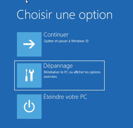

- Allumez une dernière fois le PC. Maintenez la touche Majuscule du clavier enfoncée, cliquez sur le bouton Marche/Arrêt et sélectionnez Redémarrer.

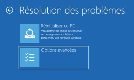

- Au redémarrage, Windows affiche un écran d'options. Cliquez sur Dépannage.

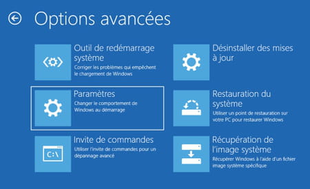

- Dans la nouvelle page qui s'affiche, optez pour Options avancées.
- Enfin, cliquez sur Paramètres.

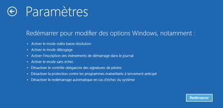

- La page présente le mode de démarrage de Windows sélectionné. Cliquez sur le bouton Redémarrer.
- L'ordinateur redémarre et affiche une série d'options. Pressez la touche 4 (dans la rangée supérieure du clavier) afin de démarrer en mode Sans échec.

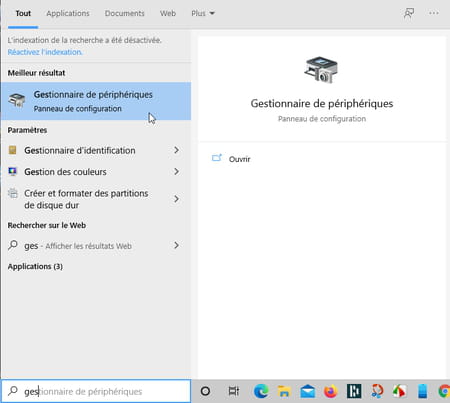

- Tapez Gestionnaire dans le champ de recherche de Windows et choisissez Gestionnaire de périphériques dans les résultats.

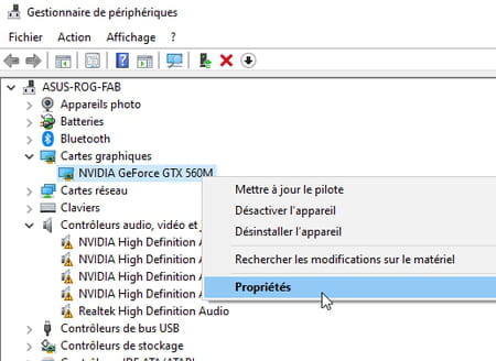

- Dans la fenêtre qui s'affiche, déroulez l'onglet Cartes graphiques puis effectuez un clic à l'aide du bouton droit de la souris sur le nom de votre composant. Choisissez Propriétés dans le menu contextuel.

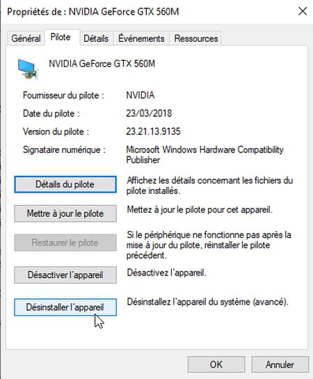

- Cliquez sur l'onglet Pilote. Notez le modèle de carte graphique installé et la version du pilote. Ces informations permettront de télécharger plus tard la version qui correspond le mieux à votre configuration (votre PC n'est pour l'instant pas connecté à Internet, les modules Wi-Fi et Ethernet ayant été désactivés lors du démarrage en mode Sans échec). Cliquez sur Désinstaller l'appareil.

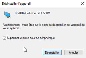

- Dans la fenêtre qui s'affiche, cochez la case Supprimer le pilote pour ce périphérique puis cliquez sur Désinstaller.
