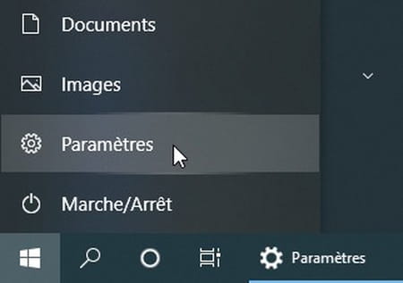

- Cliquez sur le bouton Démarrer, en bas à gauche de l'écran (le logo Windows), puis sur Paramètres. Pour afficher les paramètres, vous pouvez également presser la touche Windows sur votre clavier et la maintenir enfoncée, et presser la touche I (soit le raccourci Win + I).

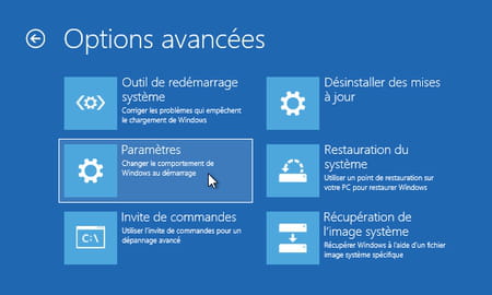

- Le PC redémarre et affiche l'écran Choisir une option. Cliquez sur l'option Dépannage (ou sélectionnez-la avec les touches fléchées du clavier et la touche Entrée). La présentation diffère un peu ensuite selon que l'on utilise Windows 8 ou Windows 10, mais les options restent les mêmes.
- Cliquez maintenant sur Options avancées, puis à l'écran suivant sur Paramètres.

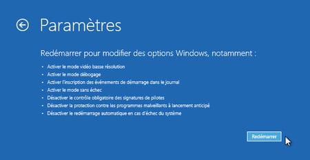

- Windows vous indique les options qui vous seront proposées, pressez le bouton Redémarrer.
- Au redémarrage de Windows 10 ou Windows 8, un nouvel écran bleu vous présente les différentes options. Nous vous conseillons de presser la touche 5 de votre clavier (ou la touche de fonction F5, qui a le même effet) pour Activer le mode sans échec avec prise en charge du réseau, ce qui vous permettra donc de surfer sur Internet dans votre navigateur habituel (Edge, Chrome, Firefox…).

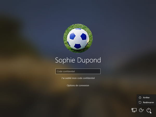

Autre cas de figure : quand vous démarrez Windows 10, l'écran de connexion s'affiche correctement pour vous laisser taper le mot de passe de votre compte, mais ensuite le système se bloque, l'écran se fige de longues minutes. Vous pouvez quand même accéder au mode sans échec dans cette situation.

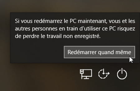

- À l'allumage du PC, sur l'écran de connexion de Windows, au lieu de taper votre mot de passe, cliquez, en bas à droite, sur l'icône Marche/Arrêt pour dérouler son menu (Arrêter, Redémarrer, Mettre en veille).
- Maintenez enfoncée la touche Maj de votre clavier (celle de gauche ou celle de droite, peu importe, ces deux touches vous servent à taper des lettres en majuscule et portent soit la mention Maj, soit le dessin d'une flèche pointant vers le haut) puis cliquez sur Redémarrer. Passez outre la mise en garde de Windows et pressez le bouton Redémarrer quand même.
- Windows redémarre et affiche l'écran bleu Choisir une option vue précédemment, suivez alors les mêmes étapes (Dépannage, Options avancées, Paramètres…).

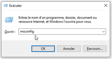

- Dans Windows, pressez et maintenez enfoncée la touche Windows sur votre clavier, et pressez la touche R (raccourci clavier : Win+R). Dans la fenêtre qui s'affiche, tapez msconfig et pressez la touche Entrée.
