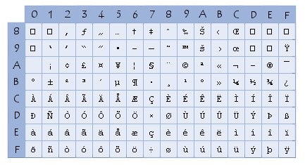

Qu'est-ce que l'ASCII étendu ?
Le code ASCII ayant été établi par des Américains, dont la langue ne comporte pas d'accents, les caractères accentués du français et les signes diacritiques nécessaires à d'autres langues n'y étaient pas prévus. C'est ce qui a conduit les organismes de normalisation à définir d'autres codages plus étoffés, qui ajoutent à l'ASCII les caractères qui manquent à une langue, un pays ou une culture.
Par commodité, et comme les 128 premiers caractères restent souvent identiques à ceux de l'ASCII, on parle alors d'ASCII étendu. Cette appellation un peu fourre-tout recouvre en fait différents types de codage, comme la norme ISO-8859-1 sur 8 bits (pour un codage maximal de 256 caractères), qu'on appelle aussi Latin-1 ou Europe occidentale. Ou encore le plus ambitieux codage Unicode que nous verrons plus loin. Tous les systèmes d'exploitation sont capables de basculer d'un jeu de caractères à l'autre.
Voici, par exemple, la table de codage ISO-8859-1, parfois présentée en France comme l'ASCII étendu :
Et une table uniquement pour les caractères de l'ASCII étendu, pour les valeurs décimales de 128 à 255 :

Qu'est-ce que le codage Unicode ?
L'Unicode, géré par nos grands systèmes d'exploitation comme Windows et macOS, est un ensemble de codages internationaux sur 8, 16 ou 32 bits. Sa vocation universelle lui assure une prise en compte de la plupart des langues écrites de la planète, y compris les diacritiques de chacune.
Dans de nombreux pays occidentaux, les versions récentes de Windows utilisent ainsi l'Unicode sous sa forme UTF-16 (16 bits). Les dernières versions d'Unicode normalisent non seulement les particularismes scripturaux, mais aussi et par exemple des symboles mathématiques ou même des milliers d'émojis, pour s'envoyer un clin d'œil ou des bisous entre smartphones Samsung et iPhone !
