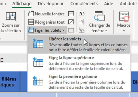

- Rendez-vous dans l'onglet Affichage et cliquez sur l'icône Figer les volets. Un petit menu se déroule qui vous donne accès à trois options : Figer les volets (qui devient Libérer les volets quand la fonction est activée), Figer la ligne supérieure et Figer la première colonne.
- Si vous cochez Figer la ligne supérieure, la ligne 1 restera toujours visible quand vous ferez défiler la feuille vers le bas. Ce qui ne sera bien sûr utile que si vous avez inscrit vos en-têtes de colonnes dans cette ligne 1.

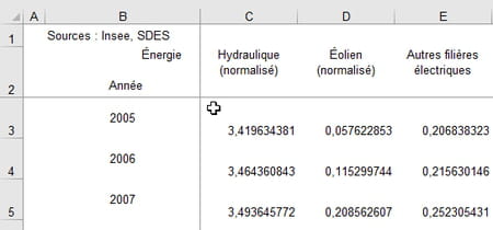

- Sur l'exemple ci-dessous, nos en-têtes n'apparaissant pas en ligne 1 mais en ligne 2, l'option n'est pas utile, il faut donc procéder autrement…
- Pour figer par exemple les deux premières lignes du tableau : avant de lancer la commande Figer les volets, cliquez à gauche de la fenêtre sur la ligne 3 pour la sélectionner (vous pourriez aussi juste sélectionner la cellule A3). Cliquez maintenant sur l'icône Figer les volets, puis en dessous sur Figer les volets. Toutes les lignes au-dessus de la ligne 3 (donc les lignes 1 et 2) resteront à présent affichées si vous vous déplacez vers le bas du tableau. Sur notre exemple, on garde ainsi à l'écran les en-têtes Énergie.
- Pour figer les cinq premières lignes, il faudrait donc sélectionner la ligne 6 ou la cellule A6. On serait tenté de sélectionner les lignes 1 à 5 avant de lancer la commande Figer les volets. Hélas, cela ne fonctionne pas ! Vous devez sélectionner une seule ligne, celle située juste en dessous des lignes qui doivent rester affichées à l'écran.
- Notez qu'une fois que vous avez figé les volets, la première option du petit menu déroulant est renommée et s'appelle Libérer les volets. Ce qui, vous vous en doutez, permet d'en annuler les effets.

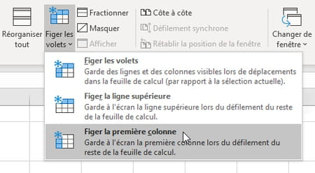

- Dans l'onglet Affichage, rappelons que vous devez cliquer sur l'icône Figer les volets pour dérouler un menu donnant accès aux trois options prévues par Excel. Si la première option se nomme Figer les volets, passez à l'étape suivante. Si elle s'appelle Libérer les volets, cliquez dessus pour annuler le paramétrage en cours et pouvoir en préciser un nouveau.
- Si vous cochez Figer la première colonne, seule la colonne A restera visible quand vous ferez défiler la feuille vers la droite. Cette fonction n'est donc utile que si la colonne A contient des en-têtes.
