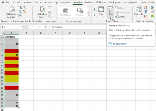

- Sélectionnez au minimum la cellule contenant l'en-tête de colonne (ci-dessous la cellule A1) ou même toute la plage de cellules concernées et, dans l'onglet Données, cliquez sur Filtrer.

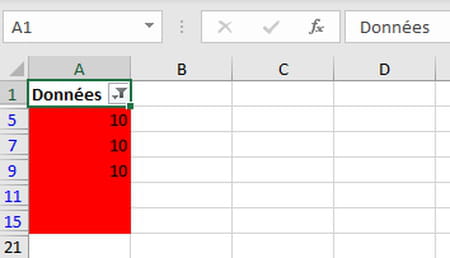

- Maintenant que les filtres sont activés, cliquez sur le triangle noir à droite de l'en-tête de colonne puis sur Filtrer par couleur. Excel vous montre les couleurs des cellules dans la plage filtrée, sélectionnez la couleur qui vous intéresse, ou Aucun remplissage.
- À présent, vous voyez par exemple toutes les cellules en rouge, les autres sont masquées.

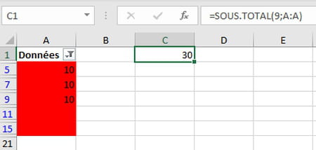

- Pour connaître le total des seules cellules en rouge en colonne A, la fonction =SOMME(A:A) ne conviendrait pas. Elle vous donnera le total de toutes les cellules, y compris celles masquées (dans notre exemple, celles en jaune ou sans remplissage, donc, en plus de celles sur fond rouge, pour un total général de 80).
- Utilisez plutôt la formule =SOUS.TOTAL(9;A:A) qui vous donnera uniquement le total des cellules affichées. La valeur 9 correspond à une somme, car la fonction SOUS.TOTAL peut aussi calculer le nombre de cellules, la moyenne, le min, le max, etc. Reportez-vous à l'aide sur la fonction SOUS.TOTAL pour en connaître tous les arguments.
