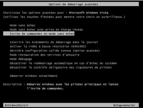

Restaurer Windows à une date antérieure
Au démarrage de votre ordinateur, tapotez la touche F8 (F5 sur certains modèles) et lancez votre ordinateur en Dernière bonne configuration connue ou en Mode sans échec.
Pour restaurer Windows à une date avant le plantage, regardez le lien suivant :
Le PC démarre en mode sans échec

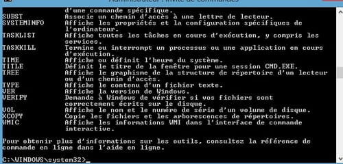

Réparer à partir de l'invite de commande
Notez bien les espaces entre certains caractères, si vous les oubliez la commande ne fonctionnera pas.
Si le disque contenant Windows est le disque C:
chkdsk c: /f /r
et on valide par la touche "Entrée". Si le disque à analyser avait été le e nous aurions tapé :
chkdsk e: /f /r
et "Entrée"
Quand la réparation est terminée l'invite de commande revient à sa ligne d'accueil. Tapez "Exit" et validez par la touche "Entrée" pour sortir.
