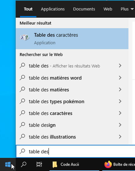

Comment afficher la Table des caractères de Windows ?
Toutes les versions de Windows sont fournies avec une Table des caractères, que vous pouvez ouvrir à tout moment si vous souhaitez, par exemple, saisir un caractère spécial, non accessible au clavier, comme le É. Cela vous évite d'avoir à connaître le code ASCII du caractère souhaité. Cette application Windows vous indique également le code numérique à taper pour obtenir tel ou tel caractère spécial, sans ouvrir la Table des caractères.
Mais si travaillez dans un traitement de texte, inutile de lancer cette application, Word et ses concurrents donnent accès à leur propre table des caractères. Reportez-vous également à notre fiche pratique Comment taper des majuscules accentuées.
- Cliquez sur le menu Démarrer et lancez la Table des caractères située dans le dossier Accessoires Windows, ou via le bouton Loupe, tapez au clavier table des pour que Windows lance une recherche et vous propose cette application.
- Dans la Table des caractères, sélectionnez éventuellement une Police, et recherchez ensuite le caractère spécial qui vous intéresse.
- Double-cliquez sur le caractère souhaité ou cliquez une fois dessus et pressez le bouton Sélectionner pour l'ajouter à la zone de saisie Caractères à copier.
- Pressez le bouton Copier pour récupérer le ou les caractères, vous pourrez ensuite coller (Ctrl+V) le contenu du Presse-papiers de Windows dans n'importe quelle application, par exemple dans un e-mail que vous êtes en train de taper dans votre navigateur Web. Vous pouvez aussi attraper un caractère spécial dans la Table des caractères et le faire glisser dans un document ouvert de certaines applications.
- Remarquez qu'en bas à droite de sa fenêtre, la Table des caractères vous indique les touches qu'il faut taper au clavier pour obtenir ce caractère, par exemple Frappe: Alt+0201 pour insérer un É. Cette mention n'apparaît cependant pas pour tous les caractères, et votre clavier doit comporter un pavé numérique pour saisir ce code, comme nous vous l'expliquons ci-dessous.

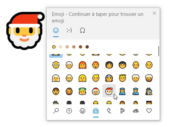

- Si vous souhaitez insérer des émojis, utilisez plutôt cette méthode dans les versions récentes de Windows 10 : pressez la touche Windows puis le point (Windows+.) pour faire apparaître la fenêtre des émojis et sélectionnez votre symbole. Sur certaines pages d'émojis, des petits ronds colorés servent à choisir le type de peau.

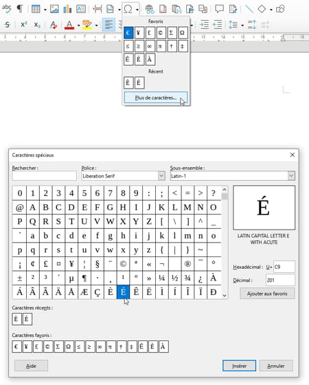

Comment taper des codes ASCII ou caractères spéciaux dans Word, Excel et les applications compatibles Office ?
Les applications de bureautique ont souvent des fenêtres spéciales pour donner accès aux caractères qui n'ont pas de touches sur le clavier des PC ou des Mac.
- Dans Word, sous l'onglet Insertion, cliquez sur Symbole (icône Ω) > Autres symboles pour afficher la fenêtre des Caractères spéciaux.
- Double cliquez sur le caractère spécial souhaité pour l'insérer dans votre document. Ou pressez le bouton Insérer.
- Après sélection d'un caractère dans la fenêtre, vous pouvez aussi découvrir sa Touche de raccourci s'il en existe une. Par exemple, pour obtenir É : Ctrl+4,Maj+E qui signifie pressez les deux touches Ctrl et 4 puis relâchez-les, et tapez les deux touches Maj et e.
- Vous pouvez aussi connaître le Code du caractère (sur quatre chiffres) à taper via la touche Alt en choisissant dans la liste ASCII (décimal). Par exemple Alt+0201 si le code numérique indiqué est 201.
- Vous trouverez des explications plus détaillées dans cette fiche pratique.

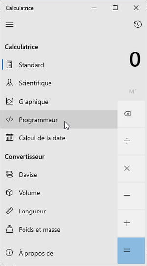

- Dans Windows, cliquez dans le coin inférieur gauche de l'écran sur le menu Démarrer pour lancer la Calculatrice. Cliquez ensuite sur le bouton donnant accès à ses options.
- Choisissez le mode Programmeur. Vous pourrez ensuite revenir au mode Standard pour retrouver l'affichage plus classique des calculettes.
- Si vous cliquez sur DEC, vous indiquez que vous allez saisir une valeur décimale, donc avec les symboles habituels de 0 à 9. Tapez par exemple 65, la Calculatrice vous précise l'équivalent hexadécimal, soit 41. Les équivalents en OCT (octal, base 8) et en BIN (binaire, base deux) intéresseront plutôt les programmeurs.
- Comme sur une calculette, cliquez sur le bouton CE (Clear Entry) pour effacer le dernier nombre saisi.

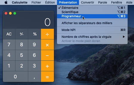

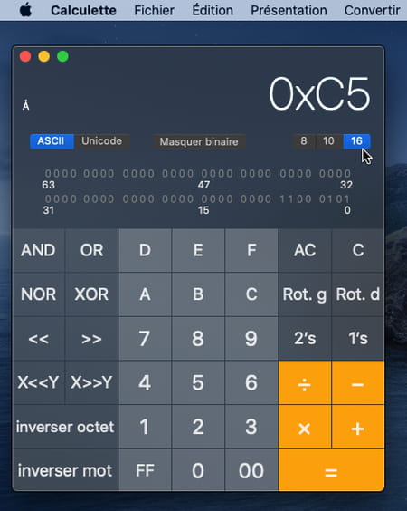

- Sur Mac, lancez la Calculette. Dans le menu Présentation, choisissez Programmeur.

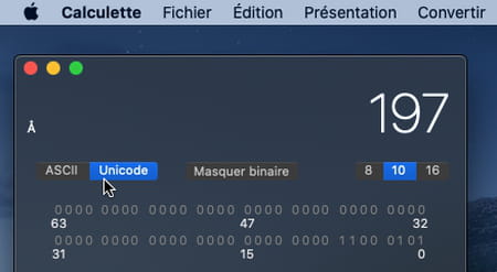

- Cliquez, en haut à droite de la fenêtre, sur le petit bouton 16 pour taper une valeur en hexadécimal, par exemple C5.
- Cliquez maintenant sur le petit bouton 10 : C5 en hexadécimal (noté 0xC5) est égal à 197 en décimal.
- En haut à droite de la fenêtre, les boutons ASCII et Unicode vous montrent le caractère équivalent à la valeur saisie, en ASCII étendu ou en codage Unicode.
- Cliquez sur Masquer binaire pour ne plus voir la représentation en base 2 (la longue suite de 0 et 1). Dans le menu Présentation, pour revenir à un affichage de simple calculette, passez au mode Élémentaire.
