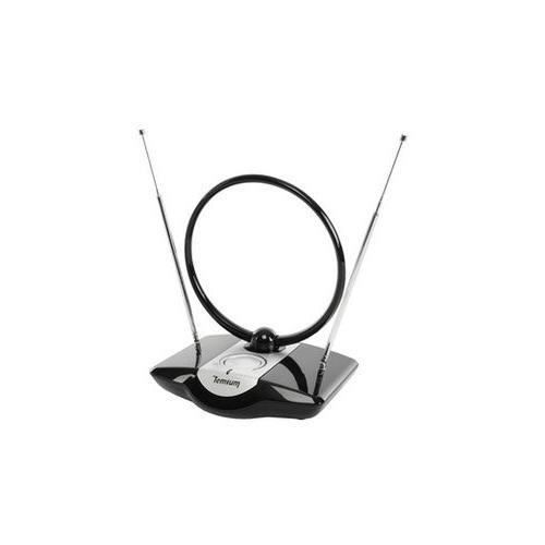

- Si le problème le concerne que votre logement ou votre immeuble, vous pouvez vous équiper d'une antenne intérieure. Vous en trouverez facilement dans les magasins spécialisés et les les boutiques en ligne pour quelques dizaines d'euros. Certes, c'est moins pratique d'une antenne râteau sur le toit, mais certains modèles sont à la fois performant et esthétiques. Et, surtout, cela dépanne en attendant l'intervention d'un technicien !
