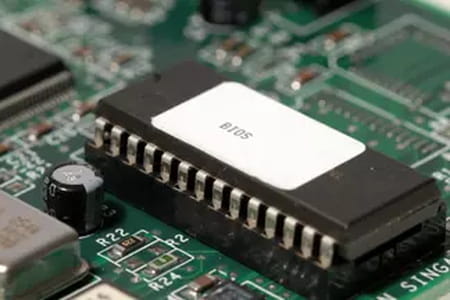

Le BIOS (comme l'UEFI) gère tous les composants électroniques du PC, mais sert aussi à en verrouiller l'accès avant le lancement de Windows avec un mot de passe. Si vous l'avez oublié, vous pouvez réinitialiser le BIOS.
Le BIOS est stocké dans une puce à mémoire non volatile logée sur la carte mère. Celle-ci ne s'efface pas même lorsque le PC s'éteint ou qu'il est débranché. Il est sollicité dès le démarrage du PC, bien, avant Windows. Outre la gestion de tous les composants électroniques de l'ordinateur, il permet aussi d'en verrouiller l'accès grâce à un mot de passe. Pour savoir comment afficher le BIOS, lisez notre fiche pratique Accéder au BIOS ou à l'UEFI d'un PC. Si vous avez oublié ou perdu ce dernier, il est alors impossible de démarrer le PC correctement et d'avoir accès à son contenu. Pas de panique toutefois. Il existe plusieurs méthodes pour supprimer la demande de mot de passe au démarrage du PC. On peut ainsi opérer une réinitialisation matérielle (pour les ordinateurs de bureau), ôter la pile interne qui maintient l'énergie nécessaire pour alimenter le BIOS en permanence ou encore effectuer une réinitialisation logicielle. Voici la marche à suivre.

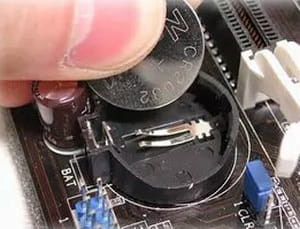

Comment réinitialiser le BIOS en retirant la pile de la carte mère ?
Ôter la pile bouton de la carte mère coupe l'alimentation permanente du BIOS. De ce fait, les données qu'il contient (les réglages et le mot de passe) sont effacées.
- Débranchez le PC du secteur. Ouvrez le boîtier et repérez la pile sur la carte mère.
- Ôtez la pile. Patientez quelques secondes, ou appuyez sur le bouton de mise en route du PC pendant cinq secondes pour vider l'énergie résiduelle.
- Patientez quelques minutes puis remettez la pile en place. Rebranchez et redémarrez le PC.
- Pour en savoir plus sur la pile de la carte mère, consultez notre fiche pratique Erreur de BIOS : changer la pile de la carte mère.
