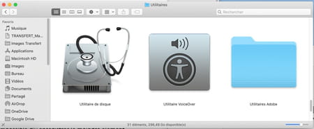

- Insérez la clé dans l'un des ports USB de votre Mac. Récupérez au besoin les fichiers qui y sont stockés en les copiant sur le disque du Mac. Ils seront supprimés de la clé au cours du formatage. Lancez ensuite le logiciel Utilitaire de disque fourni avec le système. Il se trouve dans le dossier Applications, Utilitaires de macOS.

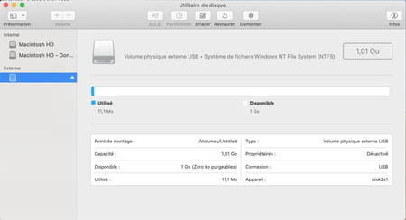

- Dans la fenêtre qui s'affiche, sélectionnez votre clé USB dans le volet gauche. Elle apparaît sous la mention Externe.

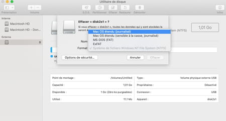

- Cliquez sur le bouton Effacer au sommet de la fenêtre. Une boîte de dialogue apparaît.
- Donnez, si vous le souhaitez un nom à votre clé USB. Déroulez ensuite le menu Format et choisissez le format souhaité. Si la clé est destinée uniquement au monde Mac, optez pour Mac OS étendu (journalisé). Attention, elle ne pourra pas être lue avec un PC sous Windows. Si au contraire, vous souhaitez vous en servir entre Windows et macOS, optez pour MS-DOS (FAT) ou ExFAT. Attention, dans ces derniers cas, les temps d'écriture (la copie) depuis un Mac seront plus longs.

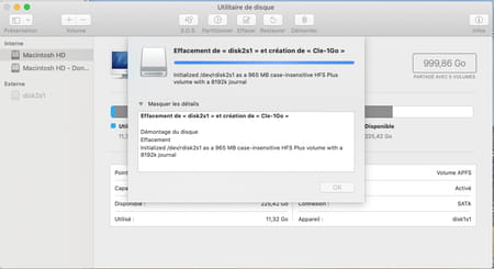

- Cliquez enfin sur Effacer. Le formatage commence. La clé est d'abord "démontée" du système – elle n'apparaît plus sur le Bureau ou dans une fenêtre du Finder –, puis réinitialisée selon le format choisi. Les données qu'elle contient sont, au passage, supprimées. La clé est ensuite "remontée" dans le système pour apparaître de nouveau dans le Finder.

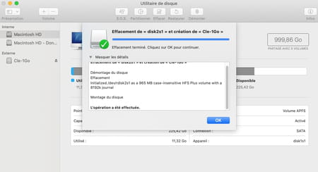

- Un résumé des opération effectuées s'affiche. Cliquez sur OK.

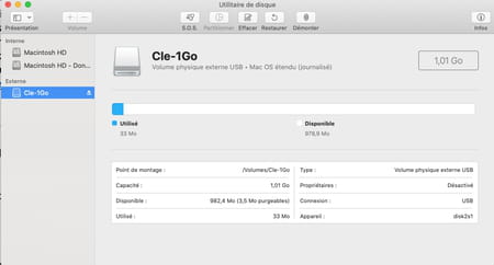

- Votre clé est prête à l'emploi.
