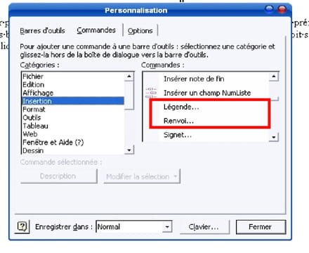

Pour utiliser plus facilement les outils de légende automatique dans Word, il est préférable d’ajouter deux boutons dans la barre d’outils. Pour cela, il faut cliquer droit sur la barre d’outils et cliquer gauche sur « Personnaliser ».
Dans le menu « Insertion », il faut aller chercher les boutons Légende et Renvoi dans le menu déroulant de droite comme sur la figure suivante :
Ensuite sélectionner le bouton Légende tout en gardant le clic gauche appuyé, puis le faire glisser dans la barre d’outils. Répéter la même opération avec le bouton Renvoi.
Au final, on doit avoir dans la barre d’outils de Word les boutons comme ceci :

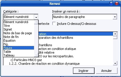

En général, dans le corps du texte, on fait référence aux figures que l’on a insérées. Pour que Word gère aussi cette numérotation, il faut utiliser le bouton Renvoi. Cliquer à l’endroit où il faut insérer le texte et appuyer sur le bouton Renvoi. Il va s’ouvrir une fenêtre comme celle-ci :
Dans le menu déroulant de gauche, il faut aller chercher la catégorie « Figure » et la liste des figures dans le document apparaît.

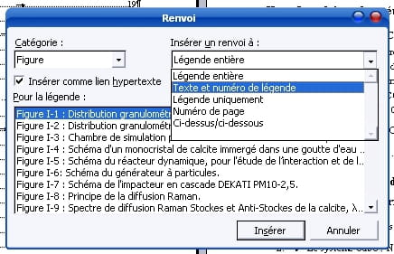

Dans le menu déroulant de droite, il faut sélectionner sous quelle forme le Renvoi de texte va apparaître. En général, on choisit juste « Texte et le numéro de légende ».

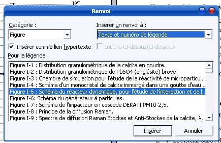

Enfin, il faut sélectionner la légende qu'on veut insérer.

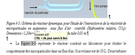

Dans cet exemple (le numéro de chapitre a été pris en compte pour la numérotation), la figure I-5 va être insérée dans le texte. Comme dans cet exemple :
Le renvoi vers la Figure I-5 apparaît en fond grisé dans le texte. Ce renvoi a l’avantage de vous renvoyer directement à la figure concernée ; pour cela il faut appuyer sur la touche « Ctrl », mettre le curseur de la souris sur le renvoi et puis cliquer. C’est très pratique dans le cas où la figure et le renvoi sont séparés par plusieurs pages.

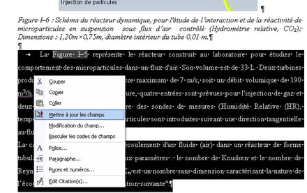

Si une figure (ou une image) est insérée dans la liste préexistante, le numéro des figures est incrémenté automatiquement mais pas celui des Renvoi. De manière à ce que le renvoi dans le texte soit aussi incrémenté, il suffit de sélectionner la partie du texte dans laquelle se trouve le renvoi et de cliquer droit pour ouvrir le menu contextuel :
Il faut ensuite sélectionner « Mettre à jour les champs », et le Renvoi dans le texte est incrémenté.
