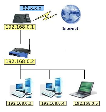

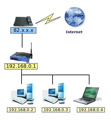

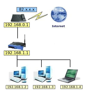

C'est quoi une adresse IP ?
Chaque appareil (ordinateur, téléphone, tablette, téléviseur, objet connecté…) relié à un réseau se voit attribuer un "code" unique servant à l'identifier et à le joindre : c'est son adresse IP (pour Internet Protocol), qui joue un rôle équivalent à celui d'un numéro de téléphone. D'une façon générale, les adresses IP suivant le protocole IP v4 – le plus utilisé en principe, notamment sur les réseaux locaux – sont composées d'un groupe de quatre nombres séparés par des points de la forme AAA.BBB.CCC.DDD, les nombres pouvant prendre des valeurs entre 0 et 255 : par exemple, 43.214.10.156, 172.16.254.3, 193.0.6.132, etc.
Sur un réseau local domestique, comme celui lié à une box Internet, les adresses IP sont dites "privées". Elles sont limitées à une plage spécifique, par exemple de 192.168.0.1 à 192.168.0.255., ce qui permet d'attribuer 254 adresses IP à autant d'appareils.
Attention, les adresses IP privées ne sont pas à confondre avec les adresses IP publiques. Elles ne sont notamment pas "visibles" de l'extérieur, c'est à dire depuis Internet. C'est le routeur intégré dans votre box qui se charge de relier les deux mondes et de faire la correspondance. La seule IP publique est celle attribuée à votre box par votre fournisseur d'accès à Internet. Elle peut également avoir la forme IP v4, avec quatre groupes de nombres, mais aussi une forme plus longue, en IP v6, une version du protocole plus récente qui permet d'identifier davantage d'appareils sur le réseau mondial qu'est Internet.
Dans le cadre de cette fiche pratique, seules les adresses IP privées nous intéressent. Et plus particulièrement, celle de la box Internet – même si elle possède par ailleurs une adresse IP publique, puisqu'elle fait office de passerelle entre l'intérieur et l'extérieur.
