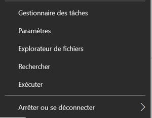

- Faites un clic droit sur le menu Démarrer (l'icône de Windows), en bas à gauche de l'écran, puis cliquez sur Paramètres.

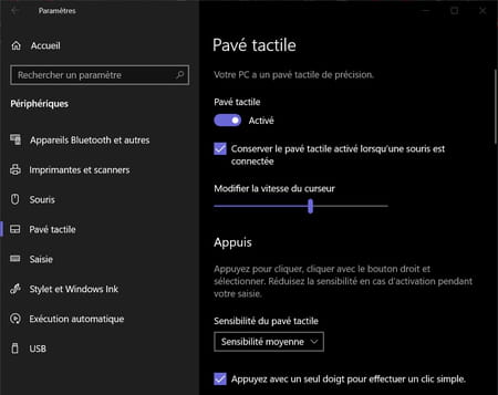

Le contenu de la fenêtre change pour afficher les paramètres des périphériques. Dans la colonne de gauche, cliquez sur la section Pavé tactile.
- Dans la partie droite, sous l'intitulé Pavé tactile, vérifiez la présence de la phrase : Votre PC a un pavé tactile de précision. Si c'est bien le cas, vous pourrez effectuer tous les gestes listés ci-dessous. Dans le cas contraire, vous devrez vous contenter des gestes élémentaires.

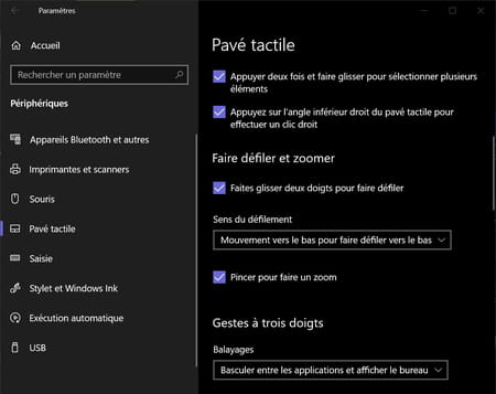

Notez que la suite de cette section permet d'activer, de désactiver ou de paramétrer individuellement certaines actions pour les adapter à vos goûts et habitudes. Elle sert également d'aide-mémoire !

- Faire défiler le contenu d'une fenêtre : Placez deux doigts sur le pavé tactile et glissez-les horizontalement ou verticalement pour faire défiler le contenu d'une fenêtre (page Web, logiciel, Explorateur de fichiers, etc.) dans un sens ou dans l'autre. C'est l'équivalent de la molette centrale d'une souris, mais qui fonctionnerait dans les deux directions.
- Effectuer un zoom avant ou arrière : Placez deux doigts sur le pavé tactile faites -les glisser en les écartant pour zoomer ou en les resserrant pour dézoomer. C'est le même principe que le geste de pince sur les écrans de smartphone, qui n'a pas d'équivalent avec la souris. Notez que ce geste fonctionne aussi dans le contenu des fenêtres de l'Explorateur de fichiers, pour modifier le mode d'affichage (grandes icônes, petites icônes, liste, etc.) sans altérer l'affichage du reste.
