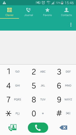

Pour utiliser un code secret, il faut passer par l'application Téléphone.
- Ouvrez l'application Téléphone sur votre smartphone.
- Tapez le code avec les chiffres et les signes * et # comme si vous composiez un numéro de téléphone normal.
- En général, il n'est pas nécessaire d'appuyer sur la touche d'appel : le code s'exécuter immédiatement, en lançant la commande associée.
- Le résultat dépend du code tapé. Parfis un écran d'information s'affiche, dans d'autres cas, c'est un menu avec des options, dans d'autre cas, c'est une action qui est lancée, sans retour visuel.
- Si rien ne se passe après avoir saisi un code, c'est tout simplement parce que le constructeur de l'appareil ne l'a pas intégré.
- À titre d'exemple, si vous tapez le code *#06# – qui est universel –, l'écran affiche l'IMEI (International Mobile Equipment Identity, le numéro d'identification unique) et le numéro de série de votre téléphone.
