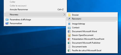

Ainsi, grâce à cette commande, il est notamment possible de créer un raccourci permettant d'éteindre ou de mettre en veille son ordinateur. Pour créer un tel raccourci, cliquer avec le bouton droit sur le bureau, puis choisir Nouveau / Raccourci :

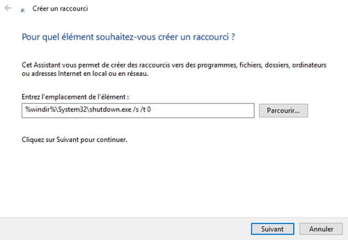

Dans la fenêtre qui s'ouvre, saisir ceci :
%windir%\System32\shutdown.exe /t 0 /spuis valider.

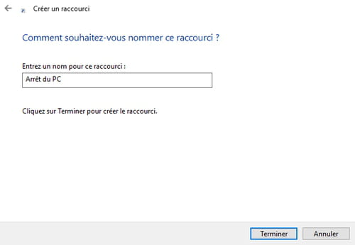

Dans la fenêtre suivante, donner un nom au raccourci, puis valider pour terminer :

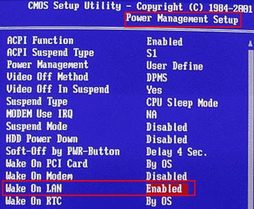

- Entrez dans le BIOS au démarrage de l'ordinateur en tapotant la touche qu'il faut selon le BIOS. (ESC, F2, F5, F12, DEL)
- Une fois dans le BIOS, allez dans les options d'alimentation (POWER) et activez l'option Wake-on-Lan, ou semblable.
