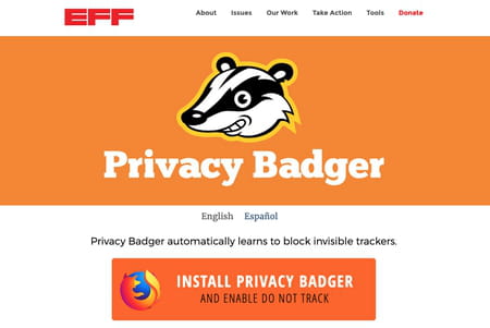

Ce n'est pas le cas de Privacy Badger, à la philosophie sensiblement différente. Développée par l'ONG Electronic Frontier Fondation (EFF), cette extension ne fait pas appel à des listes de sites Web à bloquer pour filtrer l'affichage des pubs à l'écran. Elle analyse les différentes sources qui composent une page Web. En effet, une page peut accueillir du contenu provenant du site Web visité, des éléments provenant d'un prestataire de service (pour la gestion des commentaires par exemple) et encore d'autres contenus issus de régies publicitaires comportant notamment des traqueurs. Sitôt que Privacy Badger repère qu'un traqueur provenant d'un même domaine vous suit sur trois sites Web différents, il le bloque. Le contenu associé ne peut plus être chargé et la publicité qui s'y rattache ne peut plus s'afficher. L'extension apprend au fil de votre navigation et se montre de plus en plus efficace. Pratique ! Par ailleurs, Privacy Badger a été conçu pour que tout un chacun puisse le paramétrer facilement. Même si l'extension – disponible pour Firefox, Chrome, Edge "Chromium" et Opera – est en anglais, son utilisation s'avère des plus simples. Voici comment renforcer un peu votre confidentialité et sans rien dépenser puisque Privacy Badger est totalement gratuit.

- Commencez par rapatrier l'extension Privacy Badger qui convient à votre navigateur.
Télécharger Privacy Badger pour Firefox
Télécharger Privacy Badger pour Chrome
Télécharger Privacy Badger pour Edge (Chromium)
Télécharger Privacy Badger pour Opera
- Installez l'extension comme vous le faites habituellement en donnant les autorisations demandées.
- Une fois en place, Privacy Badger est immédiatement actif. Sa présence se manifeste par une icône en forme de tête de blaireau dans la barre d'outils du navigateur.
