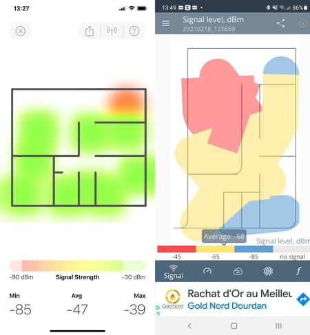

Plusieurs outils gratuits sont disponibles pour mesurer la force du signal Wi-Fi dans les pièces de la maison. Certains, comme Network Lantern sur iOS (adossé à une application sur Mac) ou WiFi HeatMap sur Android, nécessitent un peu de temps et d'organisation pour dresser une carte détaillée de la couverture de votre réseau Wi-Fi. Vous devrez en effet dessiner le plan de votre logement, indiquer l'emplacement de votre box puis vous promener de pièce en pièce pour établir les mesures. À la fin de l'opération, vous pouvez distinguer les zones les mieux couvertes et celles où le signal Wi-Fi tombe drastiquement.

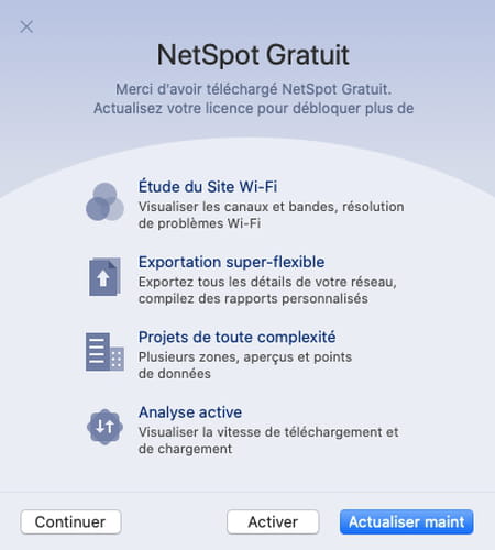

- Lancez NetSpot. Dans la première fenêtre qui s'affiche, cliquez sur le bouton Continue.

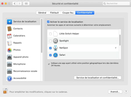

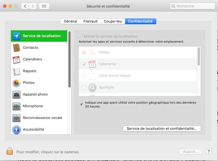

- Sur Mac, vous devez autoriser l'application à accéder à votre localisation. Pour cela, ouvrez le menu Pomme, puis sélectionnez Préférences système. Dans la fenêtre qui s'ouvre, cliquez sur Sécurité et confidentialité puis sélectionnez Services de localisation dans le volet gauche.
- Cliquez sur le cadenas au bas de la fenêtre et saisissez votre mot de passe administrateur. Cochez la case Activer le service de localisation puis celle correspondant à NetSpot.

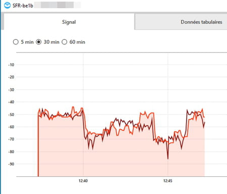

- Cliquez sur le bouton Détails au bas de la fenêtre. Immédiatement s'affiche en temps réel dans un graphique le signal du ou des réseaux Wi-Fi. Dans notre exemple, on constate que le Wi-Fi ac se montre extrêmement fluctuant tandis que le Wi-Fi n se révèle assez stable.
- Laissez l'application ouverte au premier plan, puis passez dans une autre pièce la maison. Patientez une minute pour disposer d'un relevé fiable, puis changez de pièce et répétez l'opération dans toutes les pièces de la maison où vous souhaitez profiter du Wi-Fi.
- À l'issue de l'opération, vous disposez d'un graphique vous montrant précisément les zones où le Wi-Fi se montre le plus faiblard. C'est sur ces dernières zones qu'il va falloir concentrer vos efforts.

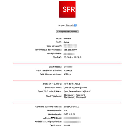

- En premier lieu, il vous faut donc afficher la page d'administration de votre box. Suivez pour cela les conseils de notre fiche pratique Comment accéder aux réglages d'une Box Internet.
- Une fois identifié sur la page d'administration de la box, recherchez le menu adéquat généralement nommé WiFi ou Réseau WiFi.
- L'interface présente alors le ou les réseaux sans fil mis en place par le routeur. Notre box SFR active pour sa part deux réseaux : Wi-Fi 2,4 GHz et Wi-Fi 5 GHz. Chacun dispose de ses propres réglages. Le premier accepte les appareils se connectant avec les normes Wi-Fi 802.11 b, g et n. Cela couvre la grande majorité des smartphones, tablettes et ordinateurs un peu anciens ou de nombreux objets connectés. Le débit théorique maximal monte ici jusqu'à 288 Mbit/s. Le second, le Wi-Fi 5 GHz permet de connecter les appareils adoptant les normes Wi-Fi 802.11 a, n et ac. Le débit maximal théorique grimpe ici à 5300 Mbit/s. Cependant, la portée de ce réseau se montre plus courte. Les box de nouvelle génération, comme la Bbox Ultym de Bouygues ou la SFR Box 8, intègrent de leur côté la norme Wi-Fi 6 (802.11 ax) utilisant simultanément les bandes de fréquences 2,4 GHz et 5 GHz et dont le débit théorique maximal atteint ici 10 530 Mbit/s avec une portée correcte. Cependant, peu de périphériques se montrent encore aujourd'hui compatibles.

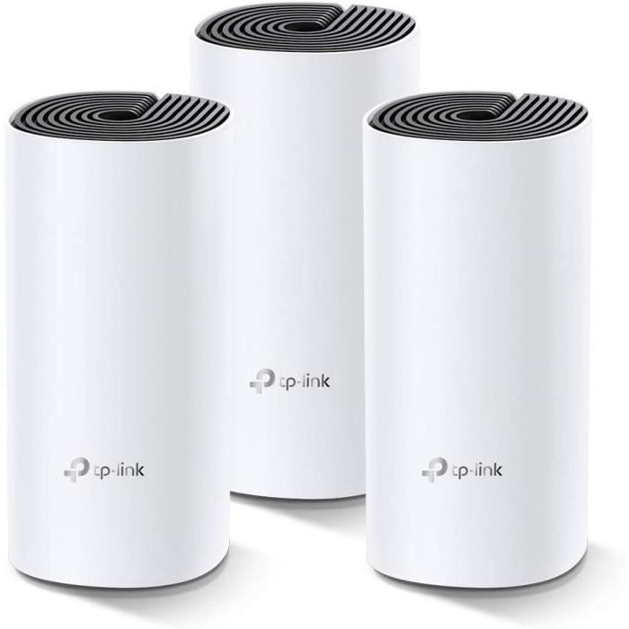

Les kits Wi-Fi Mesh
C'est de loin la solution qui offre les meilleurs résultats pour que votre réseau sans fil couvre une vaste surface sans laisser de "zones blanches". Le Wi-Fi Mesh (réseau sans fil maillé en français) convient ainsi aux grands appartements ou aux maisons aux murs bien trop épais pour laisser passer le réseau Wi-Fi de la box même associé à un répéteur.
Les kits Wi-Fi Mesh se composent d'au moins deux boîtiers. Le premier se branche à la box Internet grâce à un câble Ethernet. Les autres sont répartis judicieusement dans le logement pour tisser un maillage Wi-Fi et assurer une couverture totale. Les boîtiers communiquent entre eux via une liaison sans-fil spécifique (appelée backhaul) en Wi-Fi ac à 867 Mbit/s ou à 1 733 Mbit/s, selon les modèles et créent un réseau sans fil qui se substitue à celui de la box Internet en se montrant bien plus solide et plus performant pour connecter tous les autres appareils de la maison. Alléchant, non ? Sauf que cette technologie à un coût. Les premiers modèles démarrent à environ 150 € pour trois boîtiers pouvant couvrir une surface de 320 m2. Ils peuvent grimper au-delà des 600 € pour les modèles dernière génération profitant du Wi-Fi 6 et taillés pour les box fibre.
