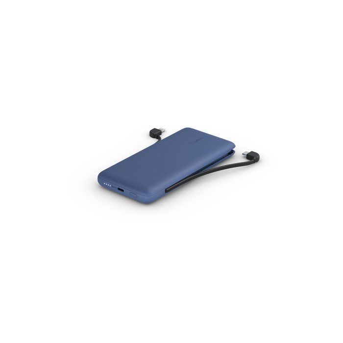

En matière de connectique, on trouve souvent des batteries équipées d’un port micro-USB destiné à les recharger (plus rarement d'un port Mini USB, signe qu’il s’agit d’un vieux modèle) ou d’un port Lightning pour les utilisateurs d'iPhone. Le câble micro-USB vers USB est d’ailleurs souvent fourni. Vient ensuite un port USB-A, voire deux ou trois pour assurer la charge de plusieurs appareils en simultané. Les batteries les plus récentes (forcément plus chères, mais aussi plus performantes) bénéficient en supplément d’un port USB Type-C qui peut à la fois servir en entrée et en sortie (pour charger la batterie elle-même et tous vos appareils mobiles compatibles : un ordinateur portable USB-C ou un smartphone Google Pixel). Quelques rares modèles de batteries offrent même un à deux câbles intégrés (ce qui vous évite de trimballer en plus de la batterie externe les câbles de vos appareils, nécessaires à la charge).
