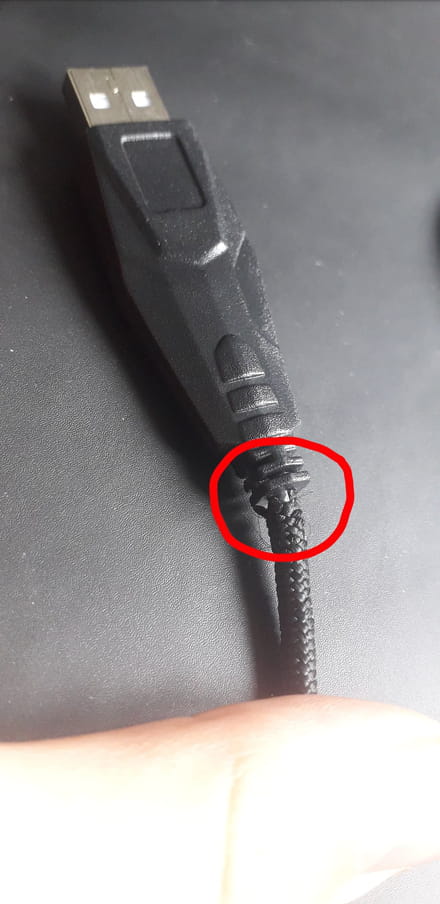

Bonjour jai un problème avec ma souris gamer, un petit faux contact qui est apparu sur ma souris, qui a tourner au cauchemard ... non je plaisante mais maintenant le faux contact est a son maximum je pense pour latteindre je pense quil faudrait tirer très fort sur le cable dans une direction permettant au fils de se reconnecter en meme temps que l'utiliser mais le but nétant pas de se compliquer la tache et de déchirer le cable bien sur alors voila jai pas préciser mais le faux contact se situe au niveay du connecteur Usb et non a la sortie direct de la souris ! Petites photos :
Oui cest Genhi de Overwatch ????
Voila comment pourrais-je la réparer (c une souris 5 touches + DPI si vous avez besoin dinfo) en éspérant trouver de l'aide merci !

Il ne te reste plus qu'à démonter ta souris déssouder les fils du câble USB, d'acheter un nouveau câble et le souder voir cette page.
OU
Acheter un nouvel embout USB et le souder voir cette page.
