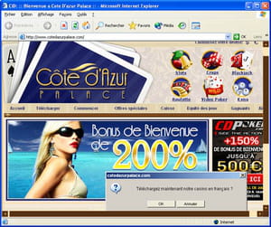

Bloquer les fenêtres CiD ?
Dés que vous ouvrez une page Internet, vous vous retrouvez envahi(e) de fenêtres publicitaires nommées CiD, vous proposant de télécharger divers programmes, et vous ne savez plus quoi faire pour vous en débarrasser ? ... Ces fenêtres révèlent en réalité la présence de l'adware Lop responsable de cette publicité intempestive dont vous êtes victime.
Cet adware s'installe lors de l'installation des logiciels suivants, en contrepartie de leur dite « gratuité » :

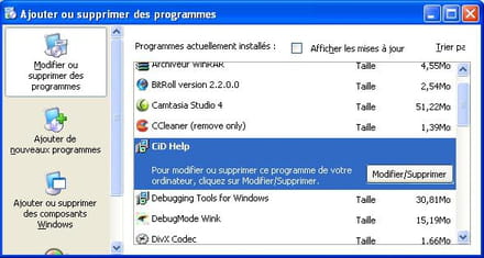

1ère Méthode de désinfection : suppression manuelle
  • Démarrer en mode sans échec
  • Aller dans le menu Démarrer
  • Cliquer sur panneau de configuration
  • Choisir le module ajout/suppression de programmes

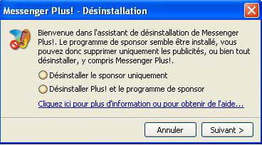

  • Pour Msn plus! : il suffit de désinstaller le sponsor :
  • Pour les logiciels p2p indiqués un peu plus haut : il faut chercher et supprimer le sponsor lié à CiD :
    • Supprimer les programmes suivants si présents :
      • Cid help
      • Circle Developement
      • Adverts

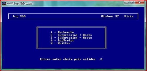

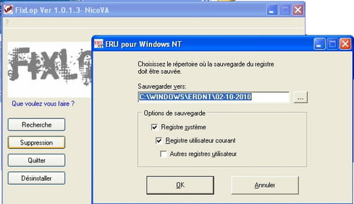

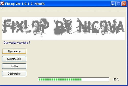

2ème Méthode de désinfection : en utilisant un fix
La plupart du temps, les antivirus ou antispywares s'occupent de supprimer Cidhelp et autres programmes liés directement à Cid sans pour autant neutraliser totalement l'infection lop.

==== Détecter l'infection avec FixLop ====
====Préliminaire====
  • Important : si vous avez TeaTimer (le résident de Spybot), désactivez-le sinon il va gêner la désinfection en empêchant la modification des BHO et la réparation du registre.
    • Démarrez Spybot, cliquez sur Mode, cochez Mode avancé
    • A gauche, cliquez sur Outils, puis sur Résident
    • Décochez la case devant Résident "TeaTimer" puis quittez Spybot :

Recherche avec FixLop
=> Téléchargez FixLop de NicoVA
=> Lancer l'installateur
=> Cliquer deux fois sur Suivant puis cocher "Créer un icône sur le bureau"
=> Cliquer sur Installer
=> Cliquer enfin sur Terminer
=> Une fois FixLop ouvert : cliquez sur "Recherche"
=> Un rapport va s'afficher à la fin : FixLop[RECH].txt sous C:\
------ Rapport montrant une infection

Suppression avec FixLop
=> Relancez FixLop
=> Cliquer sur Suppression
=> Un backup du registre est effectué. C'est normal !
=> Copier et coller dans votre réponse/sujet le rapport FixLop[CLEAN].txt
----- Rapport de suppression

Détecter l'infection : option 1 (Recherche)
  • Télécharger Lop S&D d'Eric71 sur le bureau.
  • Double-cliquer sur le raccourci Lop S&D ainsi crée pour lancer l'installation. (Clic droit > Exécuter en tant qu'administrateur pour Vista)
  • Séléctionner la langue souhaitée, puis choisir l'option 1 (Recherche).
  • Une fois le scan terminé, enregistrez le rapport généré qui se situera par défaut sous la racine du disque : C:\lopR.txt.

Mode de désinfection : option 2 (Suppression)
  • Relancer Lop S&D.
  • Choisir cette fois-ci l'option 2 ( Suppression )
  • Ne fermer pas la fenêtre lors de la suppression !
  • Sauvegarder le rapport généré sur le bureau, le rapport fera mention de tous les éléments infectés qui auront été supprimés.
