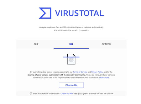

- Avec votre ordinateur Internet habituel, rendez-vous sur le site de VirusTotal. Dans la page qui s'affiche, cliquez sur URL.

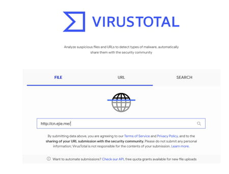

- Indiquez dans le champ placé sous le globe terrestre l'adresse du site sur lequel se porte vos doutes puis validez avec la touche Entrée du clavier.

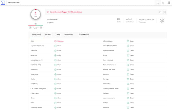

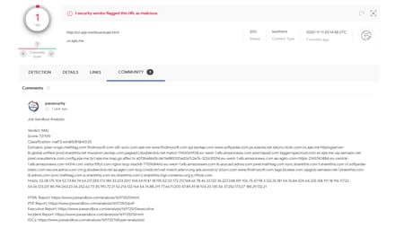

- Le résultat tombe immédiatement dans la page suivante. VirusTotal indique en haut à gauche le nombre de services qui ont estampillé le site comme potentiellement dangereux.
- En cliquant sur l'onglet Community, s'il figure une pastille, vous pouvez en apprendre plus sur ce qui est reproché au site par les utilisateurs de la communauté (par exemple, le nom du malware ou de l'adware qui a été détecté). L'explication est en anglais.

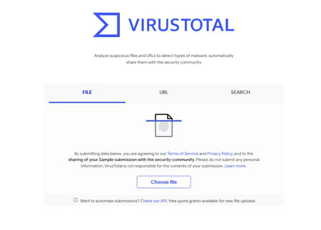

- Avec votre ordinateur Internet habituel, rendez-vous sur le site de VirusTotal. Dans la page qui s'affiche, cliquez sur File.
- Cliquez sur le bouton Choose file puis sélectionnez le fichier à analyser.

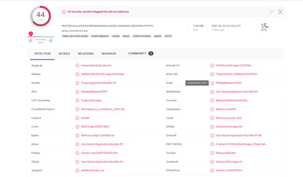

- Le verdict tombe immédiatement après l'envoi et l'analyse du fichier par VirusTotal. En haut à gauche figure un score. Plus la jauge se teinte de rouge plus le fichier est reconnu comme dangereux et infecté.

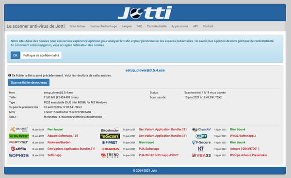

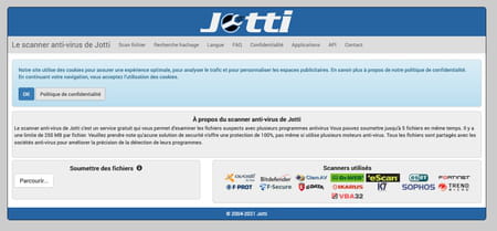

Avec Jotti
- Rendez-vous sur le site de Jotti. Cliquez sur le bouton Parcourir puis sélectionnez le fichier douteux à inspecter.
- Une fois arrivé sur les serveurs de Jotti et analysé, le résultat s'affiche. Vous pouvez juger si votre fichier contient des malwares, des adwares ou d'autres logiciels potentiellement indésirables. Il est intéressant également de voir quel service n'a rien trouvé quand d'autres sonnent l'alarme.
