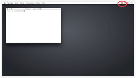

Donc pour commencer, redémarre ton Mac et aussitôt appuie et maintien l'appui sur les touches Cmd et R jusqu'à ce que l'écran "Utilitaires OS X" apparaisse:
En haut à droite tu devrais voir un drapeau (probablement américain): clique dessus pour choisir le drapeau français afin d'avoir un clavier azerty
Dans la barre de menu, clique sur Utilitaires -> Terminal. Une fenêtre comme celle-ci va s'ouvrir:
Dans cette fenetre "Terminal -- bash", vérifie que le clavier est OK, autrement dit que quand tu tapes un A, c'est bien un A qui apparait et non un Q qui signifierait que tu es en QWERTY et non en AZERTY.

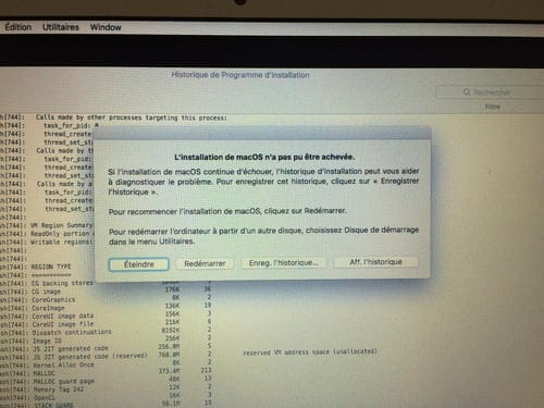

Non j’ai fait la sauvegarde de mon mac sur un disque dur et je l’es formater et je viens de finir la mise jour ! Et voilà le message qui s’affiche :
