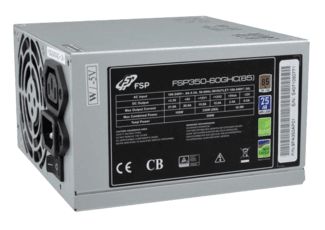

Comprendre ce qu'est la certification 80+ d'une alimentation
En optant pour une alimentation portant la certification 80 Plus, vous êtes certains de faire des économies d'énergie au fil du temps par comparaison avec une alimentation non certifiée mais pas seulement.
C'est également un gage de qualité et de longévité, en effet pour obtenir des bons rendements les fabricants d'alimentations sont contraint d'utiliser des composants de bonnes qualités, ce qui garantis une longévité accrue par rapport à un modèle non labellisé. Un conseil: Si vous envisager d'acquérir un bloc d'alimentation, fuyez s'il n'est pas certifié au minimum 80+...
80+ c'est quoi?
Il s'agit d'un label attribué aux alimentations ayant un rendement (rapport entre la puissance consommée et la puissance fournie) supérieur à 82% à 20, 50 et 100% de charge. Il certifie qu'au moins 80 % de l'énergie reçue en entrée est effectivement transmise à la machine (Par exemple, pour délivrer 250 W une alimentation de 500 W devra consommer au maximum 300 W).

L'astuce pour choisir une alimentation
Pour finir, une astuce simple pour bien choisir la puissance d'un bloc d'alimentation, comme vous le constatez sur le tableau ci-dessus, une alimentation certifiée 80+ offre son meilleur rendement lorsque elle travaille à 50% de charge, donc il vous suffit d'évaluer approximativement la consommation maximum de votre pc et de multiplier par deux, exemple: une configuration normale, dotée d'un bon processeur et d'une carte graphique moyenne gamme consomme entre 200 et 250w, il faudra donc un bloc délivrant idéalement entre 400 et 500 watts suivant votre utilisation (bureautique ou gamer), et bien sur certifié 80+ !
