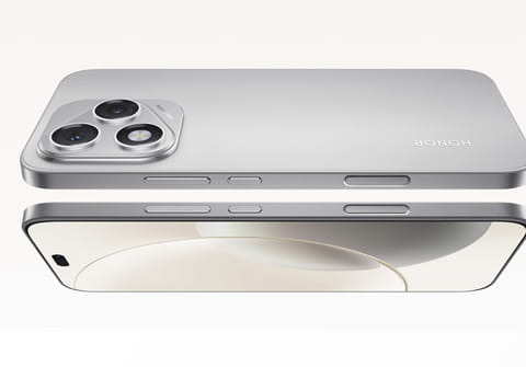

Chez nombre de constructeurs, Xiaomi en tête, les smartphones se suivent et se ressemblent beaucoup d'une année sur l'autre. Honor a décidé de casser cette routine. La marque chinoise adopte pour ce 400 Lite un nouveau look. De dos, et cela n'échappera à personne, il y a une inspiration indéniable du côté d'Apple. Les deux modules photo et le flash sont disposés en triangle comme sur les iPhone Pro. À cela s'ajoute une petite touche que l'on connaît sur les mobiles Pura 70 de l'ancienne maison mère Huawei avec le support en triangle aux bords arrondis pour souligner le bloc photo. Un nouveau design pour la marque qui donne à sourire si l'on dispose des références mais qui n'est pas du tout désagréable à l'œil.

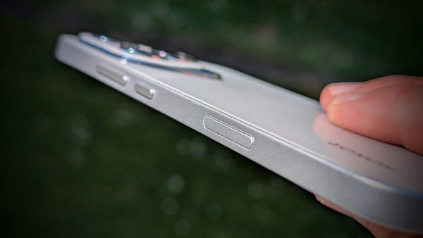

Le dos de l'appareil est plutôt doux au toucher et n'accroche pas les traces de doigts. La tranche droite donne droit à une nouvelle surprise. Elle héberge, comme les iPhone 16 ou encore l'Oppo Find X 8 Pro sorti à la fin de l'année dernière, un bouton tactile pour déclencher les prises de vue. Une proposition très rare à ce niveau de prix et surtout, bien moins compliquée que sur iPhone.
Ce petit bouton permet d'un simple appui d'ouvrir la fonction appareil photo sans avoir à déverrouiller l'appareil. Un second appui déclenche la prise de vue. Un appui long lance l'enregistrement d'une vidéo. Il est aussi possible d'appuyer brièvement pour caler la mise au point et de faire glisser le doigt vers la gauche ou la droite pour ajuster le niveau de zoom. Enfin un appui long peut aussi activer Google Lens. La manipulation de ce bouton spécial ne demande pratiquement pas d'entraînement pour la maîtriser. À l'inverse des iPhone où trop d'options y sont concentrées pour que l'on se sente vraiment à l'aise. C'est bien fichu, réactif et ça fonctionne.

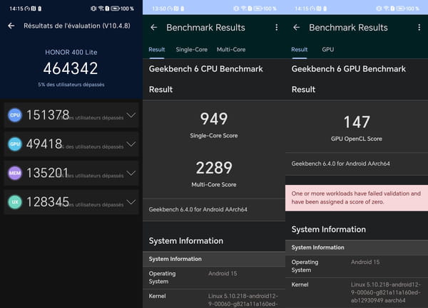

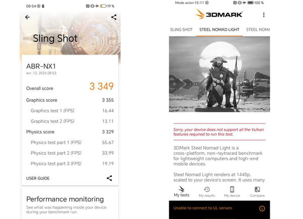

Avec notre panoplie de benchmarks habituels, le Honor 400 Lite ne fait pas vraiment d'étincelles. Il ne parvient même pas à effleurer les 500 000 point sous Antutu. C'est un peu faible. Nous n'avons par ailleurs pas pu mener la totalité de nos test 3D Mark, la puce MediaTek n'étant tout simplement pas compatible avec les fonctions de test requise par l'outil. Ce qui est plutôt rare.

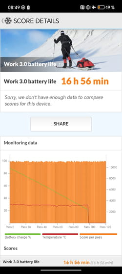

Le Honor 400 Lite est armé d'une batterie de 5230 mAh seulement. Il s'agit d'un modèle Li-ion polymère et non Silicium-carbone comme sur les appareils plus haut de gamme. Néanmoins, on constate que Honor a plutôt bien travaillé sa copie pour optimiser son utilisation. Avec notre test PC Mark, l'appareil a ainsi tenu presque 17 heures, ce qui s'avère très confortable. Dans la réalité, il est donc possible de tenir une bonne grosse journée voir un peu plus avec une utilisation standard.
