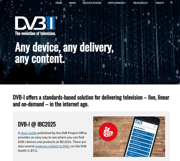

Derrière le projet DVB-I, il y a le consortium international DVB (pour Digital Video Broadcasting, ou Diffusion vidéo numérique en français), l'organisme à l'origine de toutes les normes de diffusion numérique depuis les années 1990 (les déclinaisons du DVB-T et du DVB-S). Validées par l'Institut européen des normes de télécommunications (ETSI), les spécifications techniques du DVB-I ont été élaborées progressivement 2018, et elles sont détaillées sur un site dédié, DVB-I, qui regroupe toutes les informations associées. Elles définissent notamment la manière dont les comment les flux numériques doivent être encodés, découverts, présentés de façon à pouvoir se combiner quelle que soit leur provenance (TNT, satellite ou Internet). Elles détaillent également les métadonnées associées permettant en plus de proposer un guide des programmes enrichi, personnalisé, capable de mêler chaînes linéaires et contenus à la demande.
