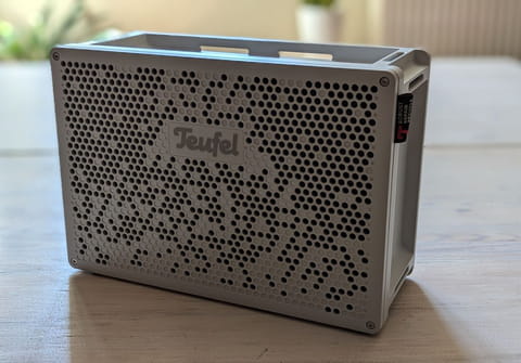

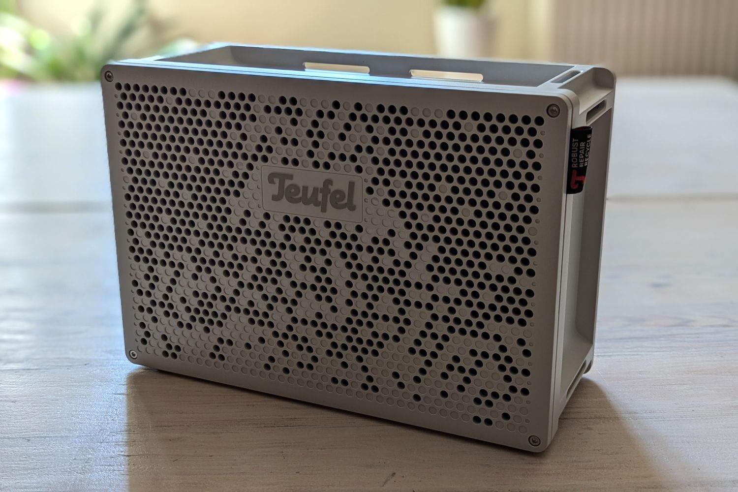

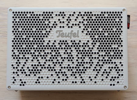

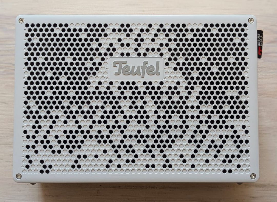

Sur le plan physique, la Mynd se présente comme un bloc parallélépipédique de 26 x 18 x 10 cm pour un poids de 2,475 kg. Une enceinte assez massive, donc, au design à la fois épuré et rétro, dans un esprit assez germanique et qui dégage d'emblée une agréable sensation de robustesse. Car, au-delà du caractère écologique des matériaux utilisés, Teufel a clairement tenu à réaliser un produit solide, résistant aux aléas de la vie quotidienne – y compris à la poussière, aux projections d'eau et même à une immersion prolongée, la Mynd étant certifiée IP67 – et donc à l'épreuve du temps. Et on se sent immédiatement dès le déballage : elle ne devrait craindre ni les coups, ni le sable, ni l'herbe, ni la pluie, ce qui est appréciable pour un produit .nomade utilisable en extérieur. La fameuse Deutsche Qualität n'est clairement pas qu'un argument commercial !

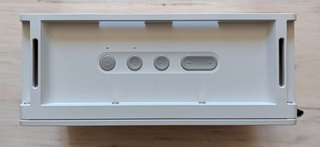

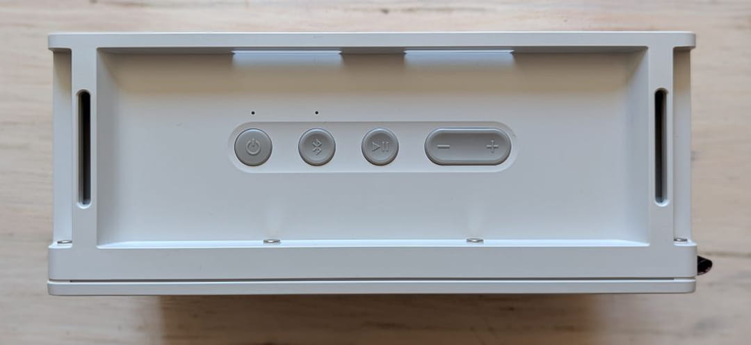

Côté commandes et connexions, Teufel a fait dans la simplicité. Le panneau supérieur accueille ainsi quatre gros boutons très agréables ç manipuler, accompagnés de Led témoin, pour les fonctions de base : Marche-Arrêt et niveau de batterie, Appairage Bluetooth et sélection de source, et Lecture/Pause/Suivant et Volume +/-.  Rien de compliqué à comprendre et à utiliser.

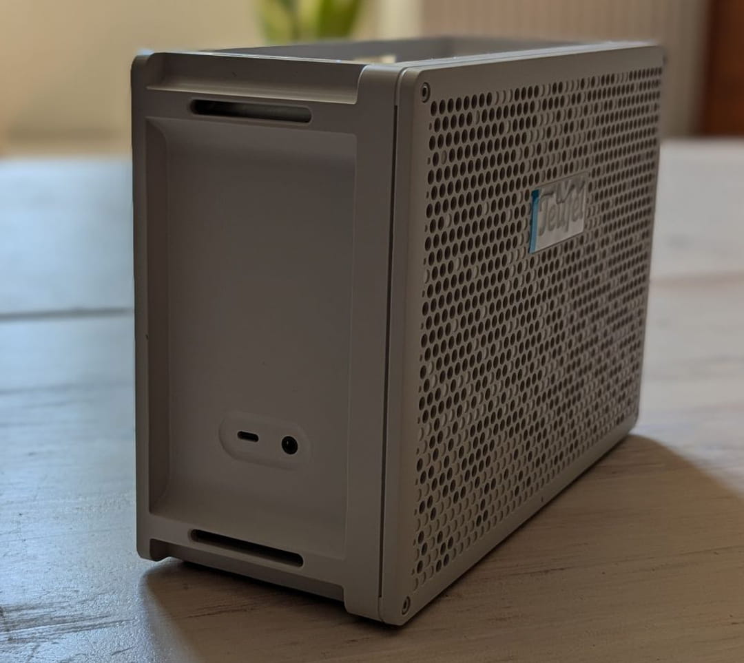

Sur le flanc gauche, on trouve une entrée audio analogique en mini jack stéréo qui permet de brancher, via un câble adapté – non fourni –, une source compatible au niveau ligne – lecteur CD, console de jeu, etc. Une entrée auxiliaire qui peut dépanner – par exemple, pour écouter du son sans la latence du Bluetooth –, mais qui ne permet évidemment pas de piloter la source depuis l'enceinte ou l'appli Teufel, analogique oblige.
© CCM
Juste à côté, on dispose d'une prise USB-C. Elle sert en premier lieu à recharger la batterie de la Mynd. Mais elle peut, en retour, aussi permettre d'alimenter un appareil externe comme un smartphone ou une tablette, la Mynd faisant ainsi office de batterie auxiliaire – de power bank pour les experts. Pratique en balade ou en camping, pour éviter une panne de téléphone. Ce n'est pas tout : elle peut également véhiculer le signal audio numérique d'un ordinateur ou d'un appareil compatible, la Mynd jouant alors le rôle d'enceinte amplifiée – rôle que Teufel qualifie un peu abusivement de "carte son". Pourquoi pas, avec un ordinateur portable doté de mauvais haut-parleurs, par exemple.

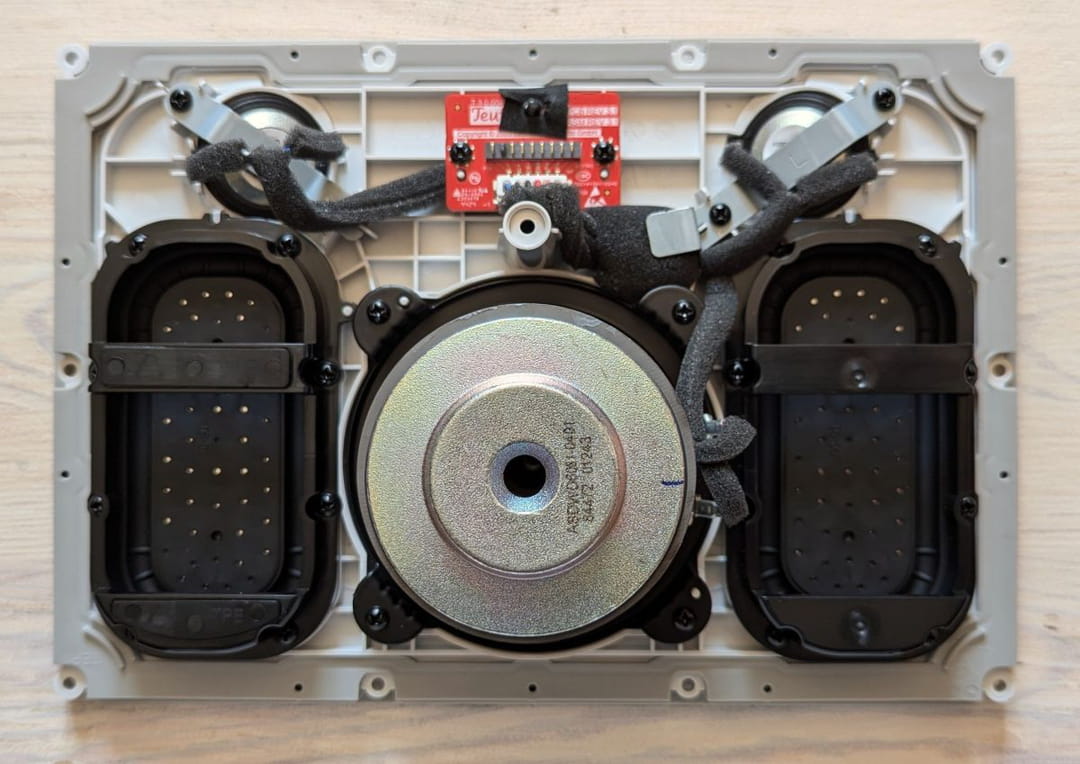

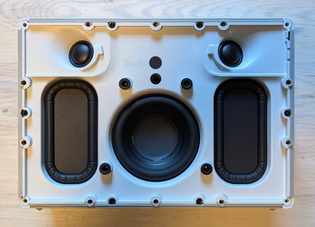

Sur le plan sonore, la Mynd est une enceinte de type clos – donc complètement fermée, sans évent de bass reflex. Sa partie électronique repose sur un amplificateur de classe D – une technologie à haut rendement, qui 'na rien de numérique, contrairement à ce que le D peut laisser croire – et un DSP, un processeur de traitement du signal. Teufel ne donne aucun détail sur leurs caractéristiques techniques (puissance, taux de distorsion harmonique, etc.), mais peu importe puisque dans ce domaine, le meilleur juge reste l'oreille et seul compte le résultat.
La partie acoustique est confiée à une paire de petits tweeters à dôme de 20 mm montés dans des amorces de pavillon associés à un unique boomer/médium de 90 mm à membrane en tissu. Cette section "active" – car alimentée par l'ampli – est complétée par une paire de petits haut-parleurs rectangulaires de 100 mm "passifs"– sans bobine ni aimant, donc – qui viennent épauler le transducteur central par simple compression mécanique. Un dispositif astucieux – mais pas exclusif à Teufel – qui permet de récupère des graves dans une enceinte close, un peu comme un évent le fait en bass reflex. L'ensemble fonctionne bien entendu en stéréo, sur deux canaux donc, même si l'électronique de type 2.1 assure une répartition sur trois voies – les trois haut-parleurs "actifs".

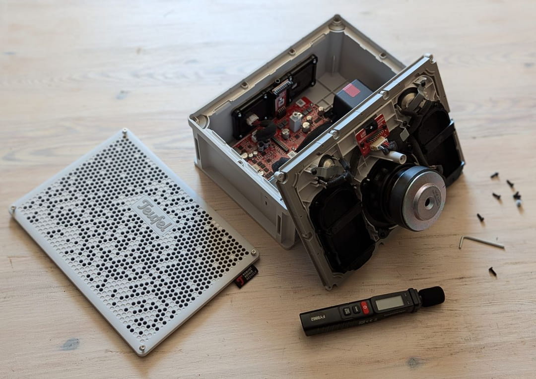

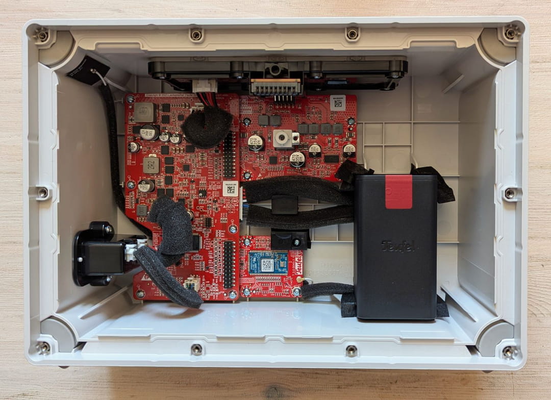

Le grand atout de la Mynd, que Teufel met bien en avant, c'est sa durabilité. Contrairement à la majorité des enceintes portables qui finissent inexécutablement à la poubelle après quelques années à cause de leur batterie usée et non remplaçable – du moins, pas facilement –, elle est conçue dès l'origine pour être réparable. Avec quelques manipulations très simples, à la portée de tous – et parfaitement décrites dans une documentation claire, illustrée et en français – et une simple clé Allen, on la démonte facilement en une poignée de minutes pour accéder à sa batterie qui se remplace en un clin d'œil. Une conception remarquable qui promet une belle longévité à la Mynd, et qui s'inscrit résolument dans une démarche écoresponsable, loin de l'obsolescence programmée qui gangrène  l'univers de la tech en général.
© CCM
Quelques minutes suffisent ainsi pour démonter la grille de plastique qui protège les haut-parleurs, puis pour retirer le baffe – le panneau qui les soutient – et accéder aux entrailles de la Mynd. L'occasion de vérifier que Teufel a bien conçu son produit: non seulement la batterie est facilement accessible remplaçable, mais en plus, tout est proprement et soigneusement assemblé, avec de belles cartes électroniques, des nappes et des connecteurs solides et un joint d'étanchéité solide. Du beau travail, digne de la réputation du constructeur allemand !

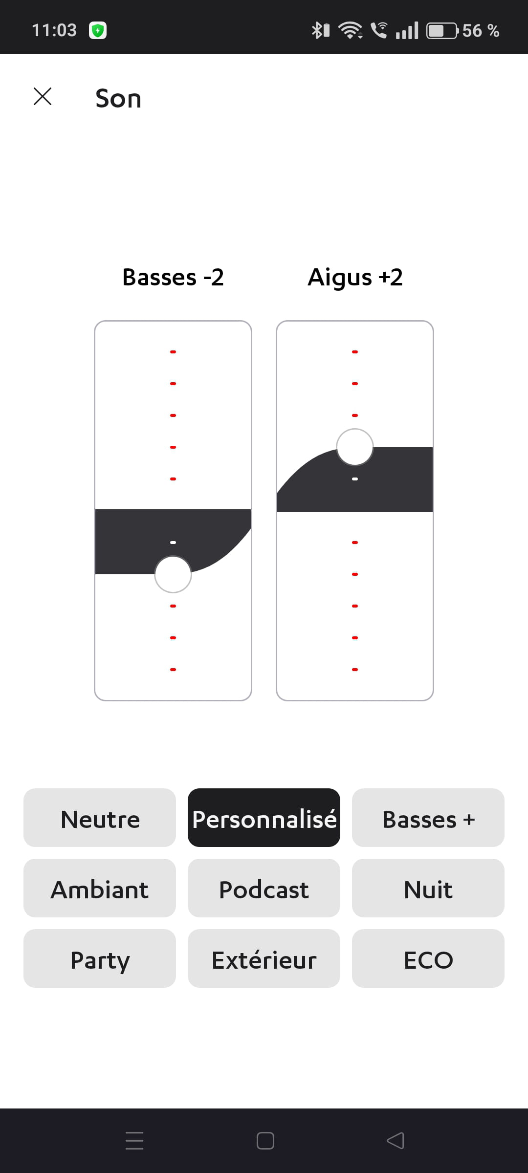

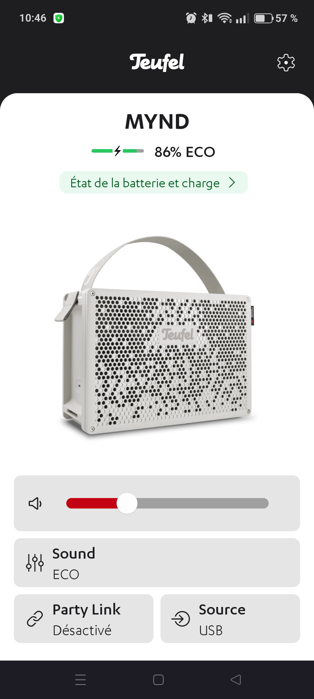

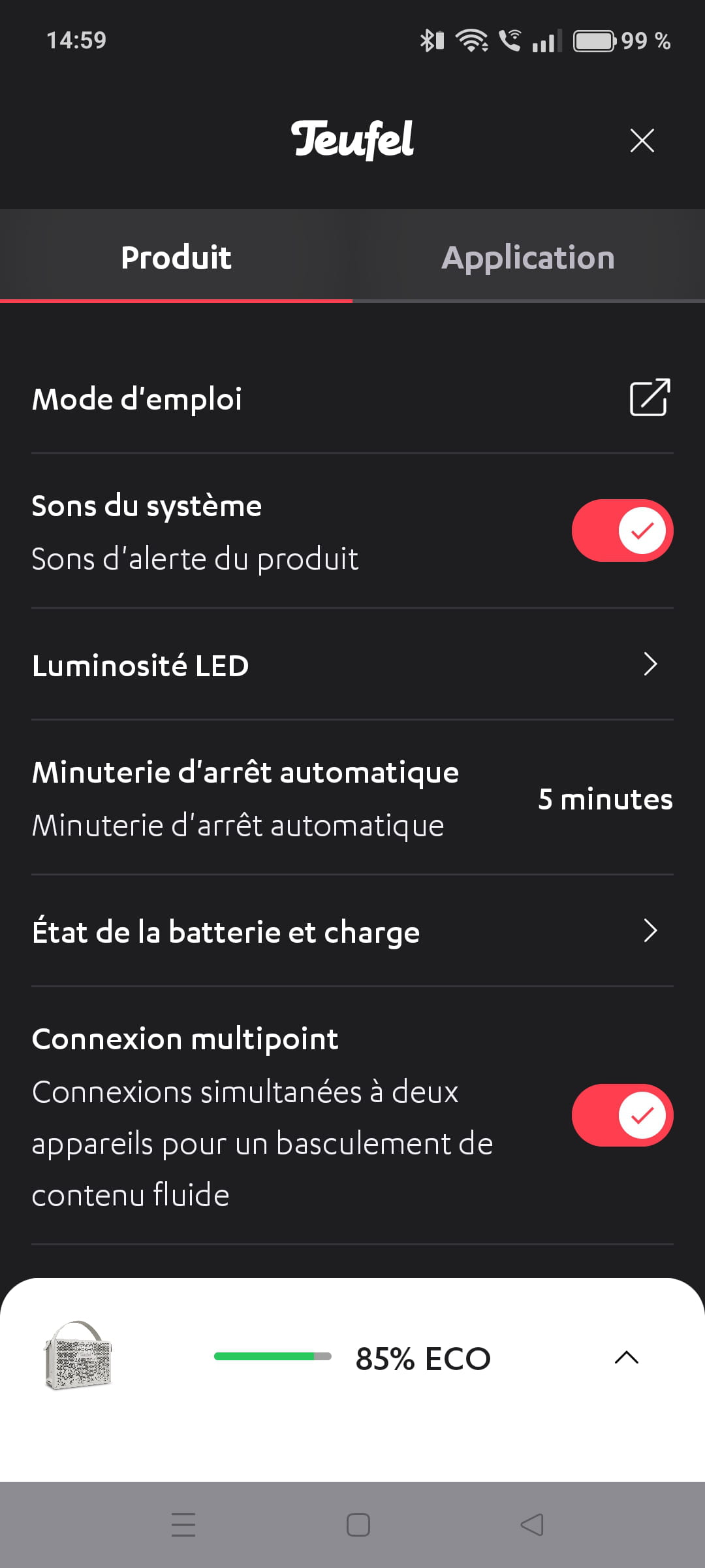

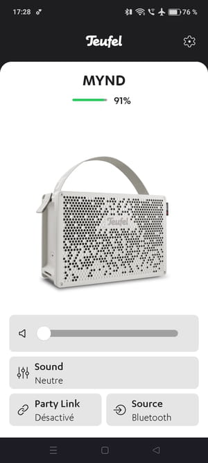

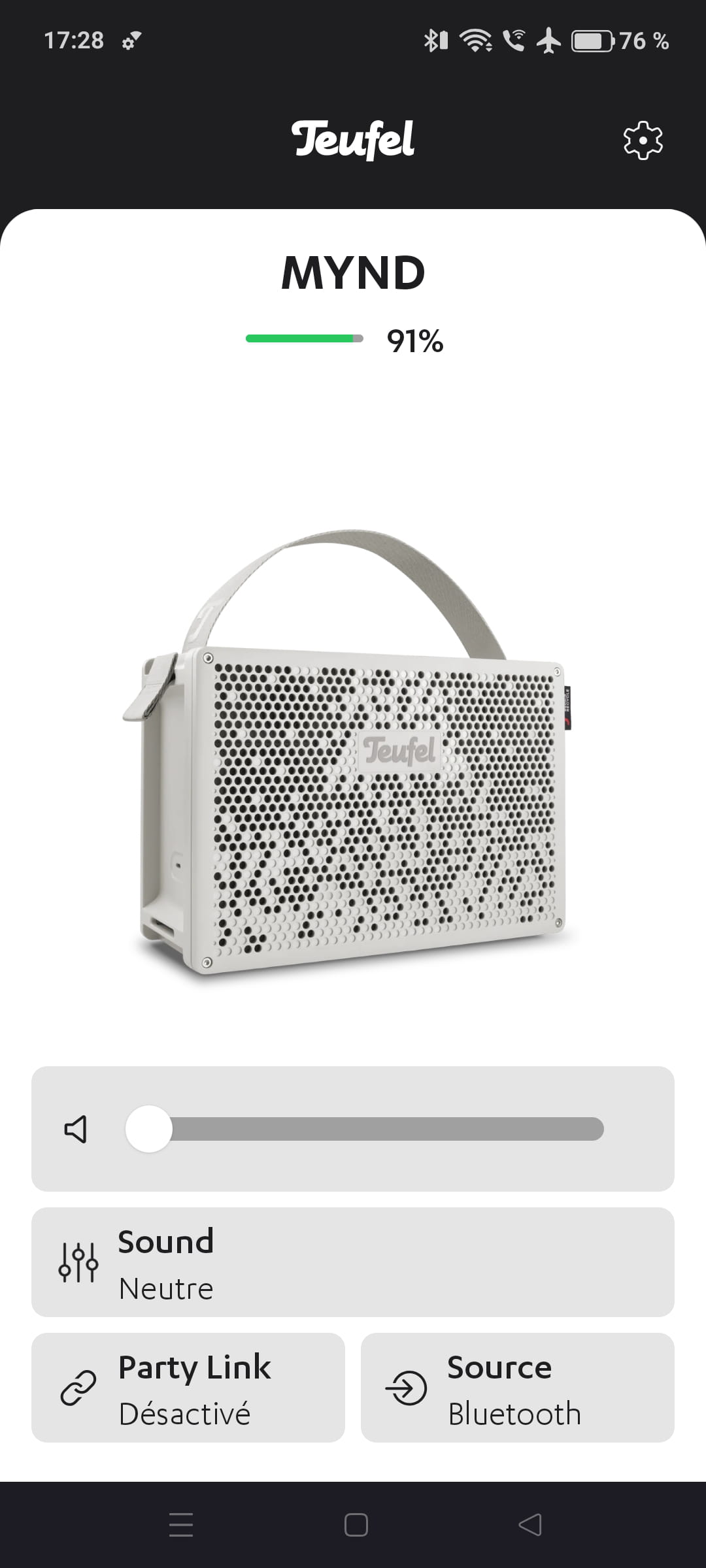

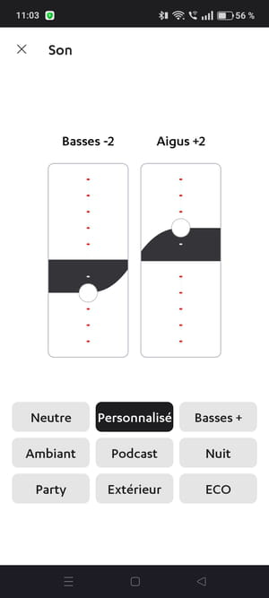

L'appairage Bluetooth est d'une simplicité exemplaire. Il suffit d'allumer la Mynd pour qu'elle se déclare automatiquement sur un appareil à proximité : on valide, et c'est tout ! Une opération à la portée d'une enfant. Il est alors proposé et conseillé de télécharger l'application Teufel Go qui permet d'ajuster quelques paramètres à distance, notamment la source (Bluetooth, Auxiliaire ou USB), le volume et l'égalisation, avec plusieurs présélections (Neutre, Ambiant, Nuit, Basse+, Party, etc.) dont une personnalisable – mais avec seulement des réglages de graves et d'aigus, soit le strict minimum.

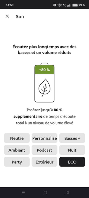

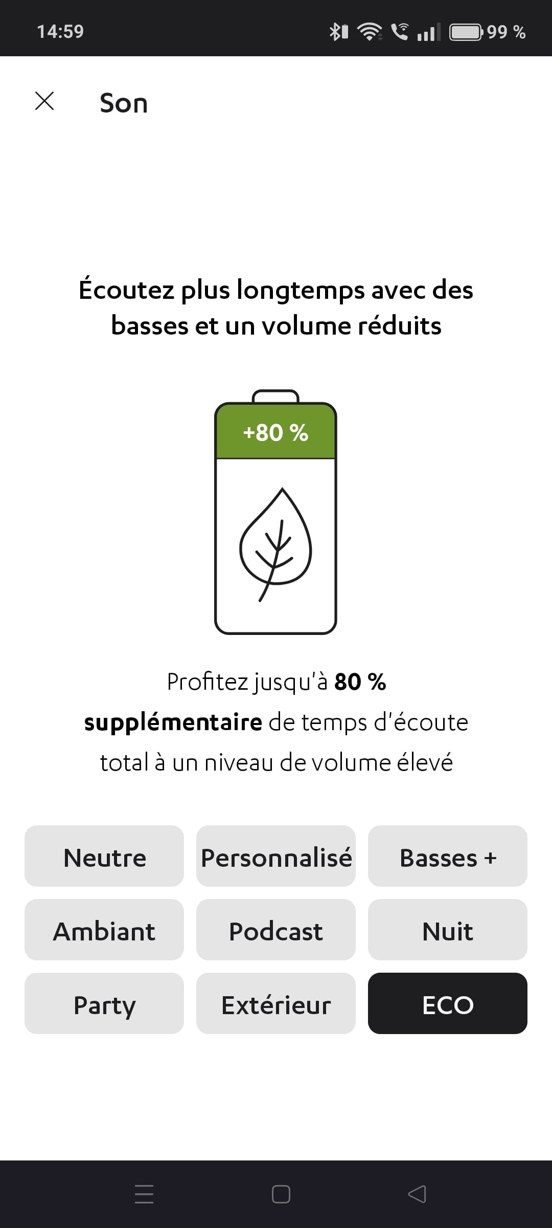

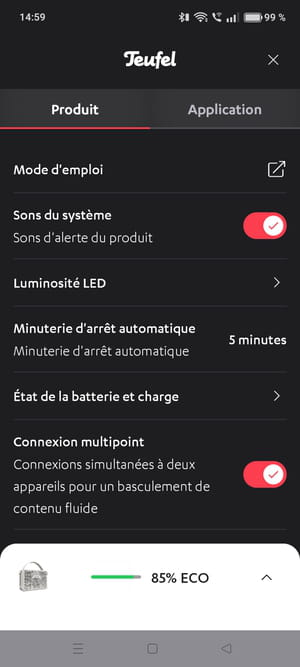

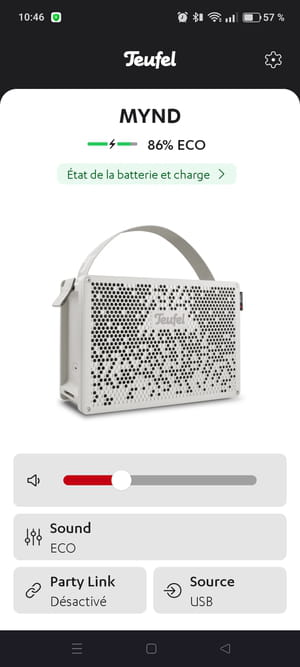

On peut aussi activer un mode Eco qui prolonge l'autonomie en réduisant le niveau général et le niveau des graves, et ajuster quelques options annexes comme la veille automatique. C'est aussi dans l'appli que l'on gère la connexion multipoints qui permet de jongler avec deux sources Bluetooth, en alternant facilement la lecture entre deux smartphones par exemple. Un plus très appréciable autorisé par la compatibilité de l'enceinte avec le Bluetooth 5.3. Signalons aussi la possibilité de passer en mode Party-Link, pour connectez jusqu'à 100 enceintes Mynd (ou Rockester Go 2) et créer ainsi un système de multidiffusion. Une fonction plutôt anecdotique en pratique, rares étant les personnes qui couplent plusieurs enceintes nomades.
Notons enfin que l'appli n'est pas indispensable et que l'on peut utiliser la Mynd directement depuis un smartphone ou un ordinateur.

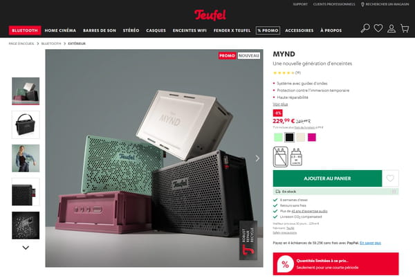

Disponible en quatre coloris Warm black (noir chaud), Warm white (blanc chaud), Light Mint (vert menthe) et Wild Berry (rose framboise), la Mynd est officiellement vendue 250 euros sur le site de Teufel, mais on la trouve à des prix inférieurs lors des périodes de promotion ou sur des sites comme Amazon.
