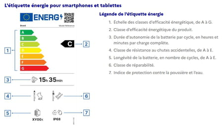

Le label européen EPREL, que l'on trouve sur tous les réfrigérateurs, congélateurs, fours, lave-vaisselle, hottes de cuisine et autres appareils électroménagers, s'étend aux smartphones – dont l'écran est compris entre 4 et 7 pouces –, téléphones classiques, téléphones sans fil et tablettes tactiles – seulement celles tournant sous iOS ou Android donc, les tablettes Windows avec des claviers détachables ou intégrés sont exclues – mis sur le marché de l'UE à compter du 20 juin 2025. Ces appareils doivent donc désormais obligatoirement porter des étiquettes et des codes QR pour renseigner les consommateurs – qui sont un levier clé pour le changement – sur leur efficacité énergétique, leur autonomie par cycle de charge, la longévité de leur batterie, leur résistance à la poussière et à l'eau, ou encore leur résistance aux chutes. L'étiquette mentionne également pour la première fois le nouveau score de durabilité, qui vient remplacer l'indice de réparabilité français.
Cette nouvelle étiquette est placée sur la boîte des appareils ou à côté, de manière visible et sans équivoque. Elle comporte plusieurs informations : l'indice d'efficacité énergétique (EEI) (de A à G), l'autonomie par cycle de charge, la résistance aux chutes (de A à E), la durabilité de la batterie (avec le nombre de cycles), la réparabilité (documentation, accès aux pièces détachées, etc.) et le niveau de protection contre la poussière et l'eau (indice IP). De plus, l'étiquette comprend un code QR renvoyant à la base de données EPREL (European Product Database for Energy Labelling) – une plateforme publique européenne qui centralise les informations techniques sur les produits nécessitant une étiquette énergétique – pour obtenir plus d'informations. Ce dispositif "aidera les consommateurs à faire des choix d'achat plus éclairés et durables, tout en encourageant une consommation durable".

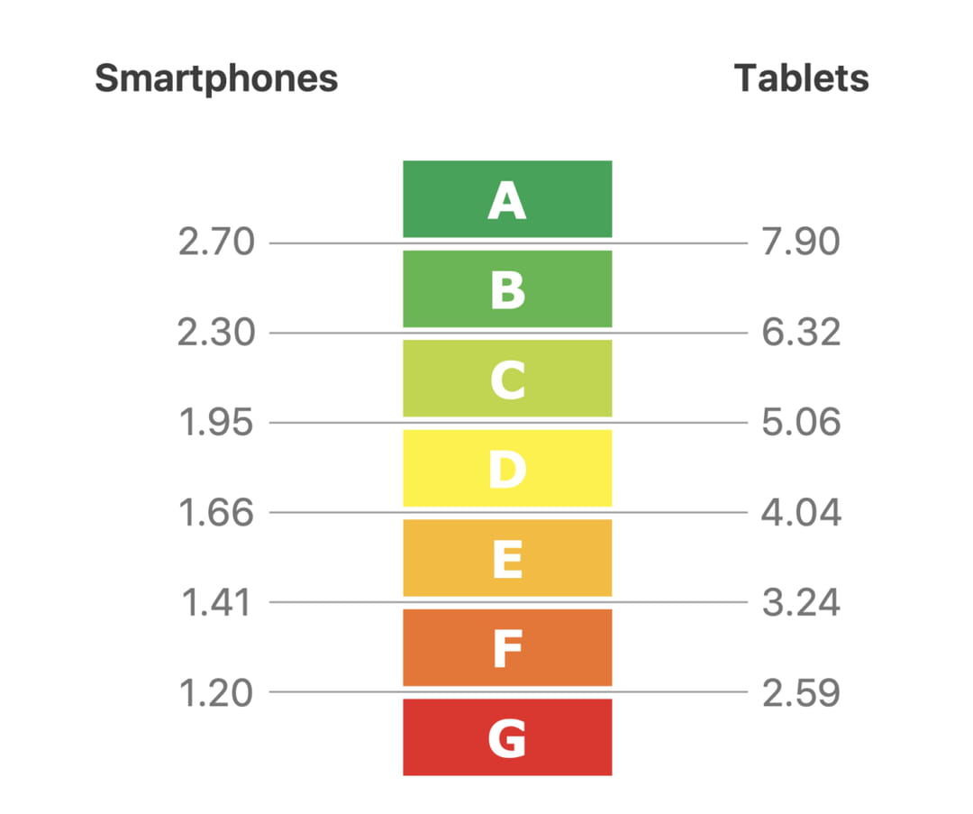

Mais les informations sont-elles fiables ? L'association UFC-Que Choisir émet quelques réserves. Elle souligne que "l'étiquette énergie est le fruit d'un compromis : elle se construit avec les industriels, les autorités, les laboratoires", soulignant l'intérêt commercial sous-jacent. De plus, les tests sont généralement réalisés dans des conditions favorables, qui sont parfois bien loin des usages réels. Par exemple, le protocole officiel simule exactement 4 heures d'activité par jour, alors que les Français cumulent plus de 4 heures 30 d'usage quotidien d'après les études, le tout avec une approche robotisée bien loin de leur utilisation réelle. Et exit les gros jeux de gaming comme Call of Duty, Genshin Impact ou Fortnite, le protocole se contente d'une "page WebGL" basique ! Et ne parlons même pas de l'absence de l'IA, qui est pourtant connue pour être particulièrement énergivore, de la 5G, du Bluetooth, de la technologie NFC ou GPS !

Enfin, la firme dénonce des paramètres techniques cruciaux qui sont laissés à l'interprétation, comme le "Full Resource Allocation" (FRA) – un réglage des simulateurs de réseau 4G qui force les smartphones à transmettre des données en permanence, même quand ce n'est pas nécessaire –, qui peut à lui seul changer une note d'une lettre entière. Car certains constructeurs, comme Apple, choisissent de le désactiver, tandis que d'autres non – son activation ou non peut parfois entraîner un rang d'écart ! Des défauts qui découlent de compromis nécessaires pour imposer un référentiel commun, mais faussent les comparaisons entre les marques.
