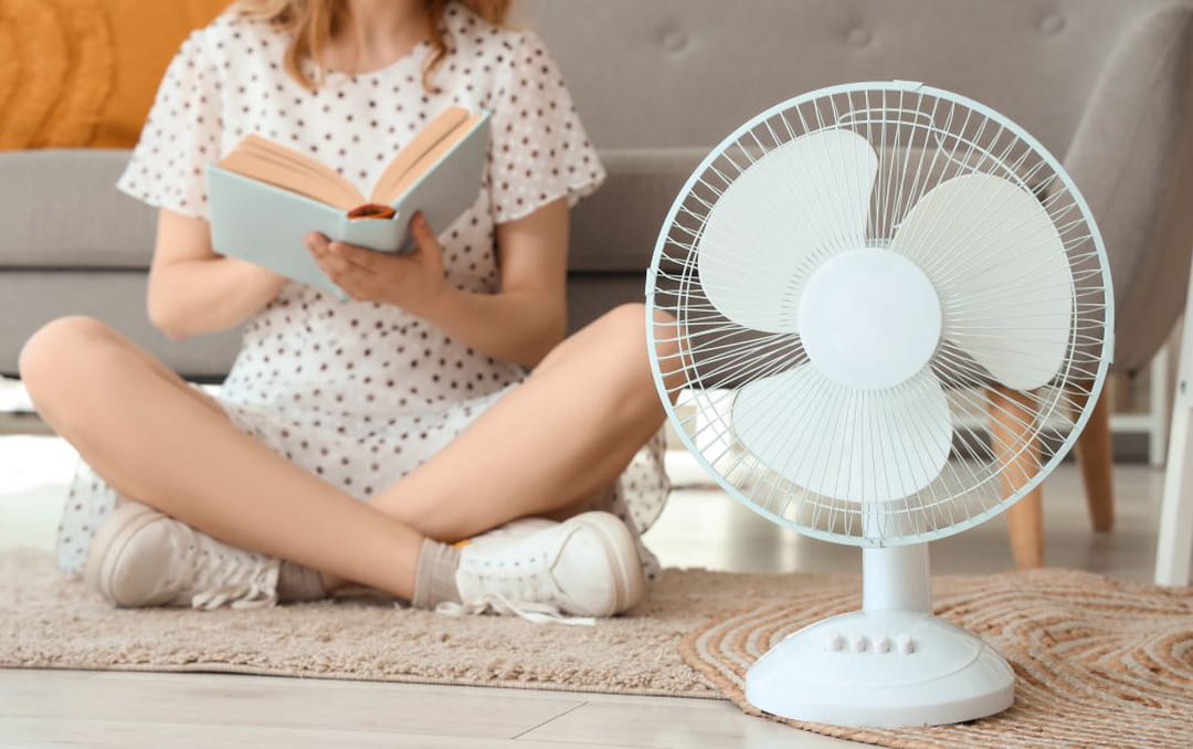

Ainsi, un ventilateur classique d'une puissance moyenne de 50 W fonctionnant 12 heures par jour consommera 50 x 12, soit 600 Wh dans la journée : donc 0,6 kWh au total. Ce qui représente un coût de 0,1209 euro par jour. Et 3,62 euros sur un mois complet. Dérisoire. Évidemment, un modèle plus puissant consommera davantage. Mais même un ventilateur de 100 W – ou deux de 50 W – coûtera moins de 25 centimes par jour.

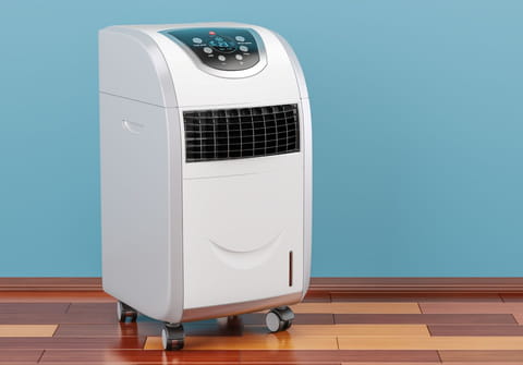

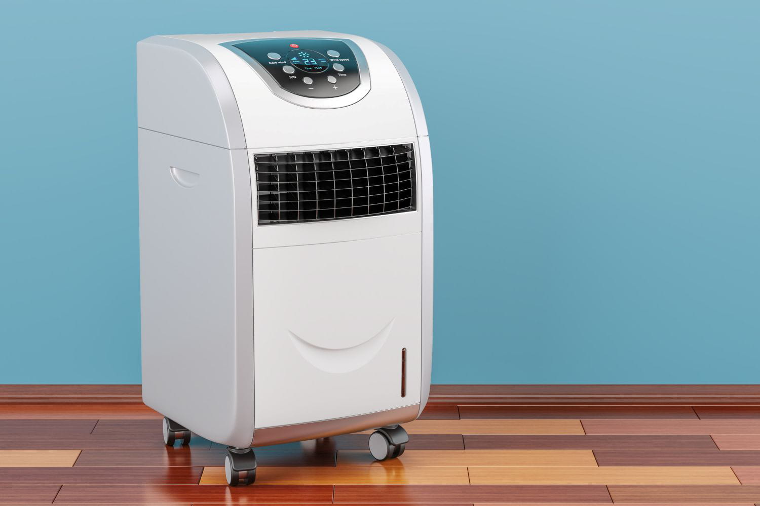

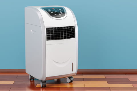

Il va autrement pour un climatiseur. Un modèle mobile utilisé dans une seule pièce de 20 m2 consomme en moyenne 2000 W. 12 heures de fonctionnement par jour représentent une consommation quotidienne de 24 000 Wh soit 24 kWh. Soit 4,834 euros par jour. Et environ 145 euros sur un mois. C'est beaucoup plus qu'un ventilateur !
Et là encore, il convient de moduler ce montant selon les caractéristiques, les réglages et l'utilisation de l'appareil. Avec un modèle plus puissant réglé sur une température basse qui tourne plus de 12 heures, on dépasse les 10 euros par jour. Et bien davantage avec un gros système de climatisation fixe qui fonctionne en permanence : selon les statistiques de l'Ademe, il faut compter environ 100 W par m2, soit 10 kW pour rafraichir 100 m2. À raison de 12 heures d'utilisation par jour, on dépasse les 24 euros par jour, et les 700 euros sur un mois.
