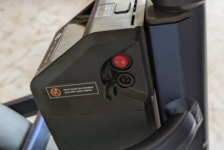

L'énergie nécessaire au moteur et à l'assistance est fournie par une batterie Lithium-Ion d'une capacité très généreuse de 720 Wh – 48 V pour 15 Ah – utilisant des cellules LG, comme le souligne Engwe. Notons toutefois que l'exemplaire de présérie que le constructeur nous a fourni était équipé d'un modèle différent, de "seulement" 648 Wh, toujours en 48 V : un point à prendre en compte pour les mesures d'autonomie,
© CCM
Placée sous la selle, derrière le tube vertical du cadre, elle est protégée par un verrou et un jeu de clés et s'active à l'aide d'un petit interrupteur, pour éviter une décharge par fuite. On peut la recharger aussi bien montée que démontée, ce qui est très pratique, à l'aide du chargeur fourni, un modèle délivrant 4,5 A sous 54,6 V : une belle puissance qui promet une charge complète en moins de 4 heures, ce qui est très bon dans cette catégorie de vélos, certains modèles équivalents nécessitant deux fois plus de temps pour faire le plein. Engwe indique qu'il est également possible d'utiliser un chargeur 8 A, proposé en option, ce qui permet en théorie de diviser le temps de l'opération par quasiment deux, ce que nous n'avons pas pu vérifier, faute de l'avoir testé. Petit détail sympathique : quand on recharge la batterie alors qu'elle est en place sur le vélo, le taux de charge s'affiche directement sur l'écran. Bien vu !
