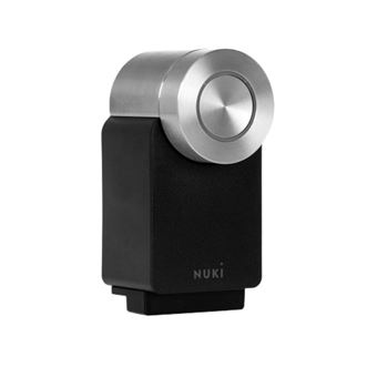

Nuki présente une version haut de gamme de sa serrure connectée, plus esthétique, plus compacte et plus rapide, sans sacrifier ses capacités de connexion. Mais en oubliant pourtant certains aspects essentiels.

Le premier contact avec la Smart Lock Ultra est très positif. Son design compact et minimaliste, avec un corps en acier inoxydable, lui confère une allure premium, moins utilitaire que la Smart Lock Pro 4 qui fait presque "balourd" à côté avec son compartiment piles ou batterie situé sous le moteur. Ce qui signifie donc que la batterie est totalement intégrée au bloc moteur de la Nuki Ultra. Et c'est là le premier point faible à notre sens de cette nouvelle serrure. La batterie étant intégrée, elle n'est donc plus amovible, exactement comme l'immense majorité des smartphones aujourd'hui. Bien sûr, là où l'autonomie des smartphones se compte en jours, celle de la Nuki Ultra se compte en semaines, voire en mois, selon le constructeur. Mais cela signifie aussi qu'au fur et à mesure des années, l'autonomie va baisser puisqu'une batterie s'use toujours avec le temps. Et, semble-t-il, il ne sera donc pas possible de changer la batterie sans changer le bloc moteur complètement.
Lorsque le besoin de charge se fait sentir, on fait face à l'un des inconvénients majeurs de ce design. Si vous avez une prise électrique à proximité de la porte, alors vous pouvez brancher un chargeur (non fourni) et y relier la serrure sans la démonter de la porte via le câble qui lui est fourni. Mais il ne s'agit pas d'un câble standard USB-C : toujours pour des raisons de compacité, Nuki a préféré opter pour une attache magnétique, qui reste donc en surface de la serrure. On comprend l'intérêt pour le gain de place à l'intérieur, mais en ces temps de standardisation de la prise USB-C un peu partout, le choix est pour le moins surprenant. Mieux vaut ne pas perdre ce précieux câble !
On peut aussi choisir de détacher le bloc moteur de la porte, ce qui est assez simple, pour ensuite aller la brancher à son chargeur toujours via le même câble magnétique. Mais on se heurte alors à un autre problème de ce design très compact. Tout d'abord, il y a une petite pièce en plastique, cette petite roue dentée jaune que l'on voit sur la photo, qui n'est pas fixée au bloc moteur, qui peut tomber et que l'on peut donc perdre facilement. Sans compter que le choix du plastique pour cette pièce, semble-t-il essentielle à l'entraînement de la serrure, nous paraît discutable. De plus, le cylindre que l'on doit obligatoirement utiliser avec la Nuki Ultra ne permet d'utiliser une clé que depuis l'extérieur. Comme on le voit sur la photo, la partie intérieure n'offre qu'une petite languette métallique dans laquelle vient s'installer la petite roue dentée jaune en plastique. Et cette languette n'est pas du tout pratique à faire tourner à la main. Autrement dit, lorsque la serrure est en charge, le verrouillage-déverrouillage de la porte n'est pas très simple depuis l'intérieur. Il faudra donc penser à effectuer la recharge de la serrure pendant la nuit par exemple.
