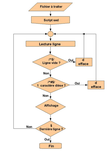

Essayons d'illustrer à l'aide d'un organigramme le fonctionnement de Sed à travers un script tout simple qui efface les lignes vides d'un fichier et celles ne comportant qu'un seul caractère "dièse" (#) en début de ligne. Pour ce faire voici un exemple de fichier comportant pour la circonstance quelques lignes vides, quelques dièses seuls dont un en retrait et non pas en début de ligne et deux lignes avec plusieurs dièses à la suite :.
Le fichier :
# Ceci est un commentaire
# En voici un autre
# Et un autre
# Et un dernier pour la route
Le script en lui même est relativement simple. Le voici sur une seule ligne :
sed -e '/^$/d;/^#$/d'
et dans un fichier script :
#! /bin/sed -f
/^$/d                # on efface les lignes vides
/^#$/d       # on efface les lignes ne comportant qu'un seul caractère "dièse"
                                #+ se trouvant en début de ligne et rien d'autre derrière
Et l'organigramme :
