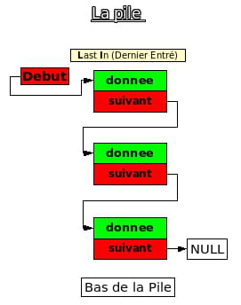

La pile est une structure de données, qui permet de stocker les données dans l'ordre LIFO (Last In First Out) - en français Dernier Entré Premier Sorti).
La récupération des données sera faite dans l'ordre inverse de leur insertion.
Pour l'implémentation j'ai choisi une liste simplement chaînée, présentée sur la verticale.
L'insertion se faisant toujours au début de la liste, le 1er élément de la liste sera le dernier élément saisi, donc sa position est en haut de la pile.
Je n'ai pas utilisé un pointeur fin, comme je l'ai fait dans le cas des listes simplement chaînées, puisque le but ce n'est pas de traiter une liste chaînée, mais la pile.
Ce qui nous intéresse c'est que le dernier élément entré, sera le 1er élément récupéré.

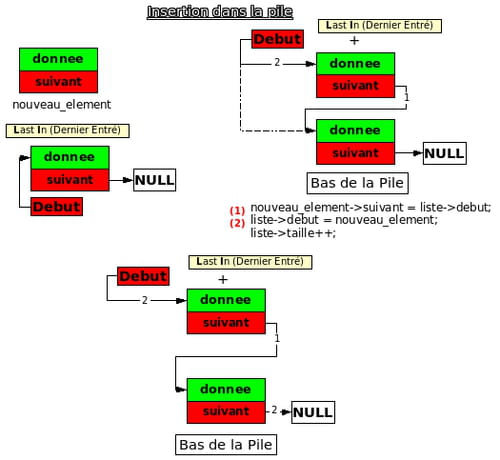

B. Insertion d'un élément dans la pile
Voici l'algorithme d'insertion et de sauvegarde des éléments :
  • déclaration d'élément(s) à insérer
  • allocation de la mémoire pour le nouvel élément
  • remplir le contenu du champ de données
  • mettre à jour le pointeur debut vers le 1er élément (le haut de la pile)
  • mettre à jour la taille de la pile
Prototype de la fonction :
int empiler (Pile *tas, char *donnee);

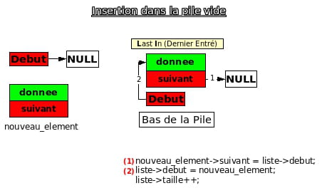

La 1ère image montre le début de l'insertion, donc la liste a la taille 1 après l'insertion. La caractéristique de la pile n'est pas très bien mise en évidence avec un seul élément, puisque c'est le seul à récupérer.
En revanche la 2ème image nous permet d'observer le comportement de la pile.
La chose qu'il faut retenir, c'est que l'insertion se fait toujours en haut de la pile (au début de la liste).

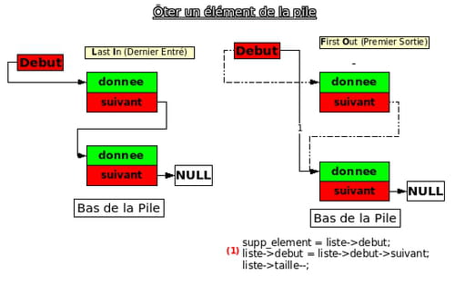

C. Ôter un élément de la pile
Pour supprimer (ôter ou dépiler) l'élément de la pile, il faut tout simplement supprimer l'élément vers lequel pointe le pointeur debut.
Cette opération ne permet pas de récupérer la donnée en haut de la pile, mais seulement de la supprimer.
int depiler (Pile *tas);
La fonction renvoie -1 en cas d'échec sinon elle renvoie 0.
Les étapes :
  • le pointeur supp_elem contiendra l'adresse du 1er élément
  • le pointeur debut pointera vers le 2ème élément (après la suppression du 1er élément, le 2ème sera en haut de la pile)
  • la taille de la pile sera décrémentée d'un élément
