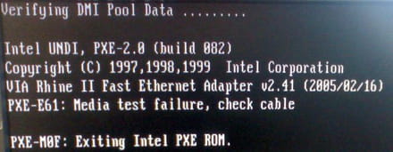

Problème rencontré
Le message d'erreur suivant s'affiche au démarrage :PXE-E61: Media Test failure check Cable
PXE-M0F: Exiting Boot Agent
Explication
Le problème PXE (PXE-E61 Media test failure, check cable) survient parce que l'ordinateur tente de démarrer (booter) sur un périphérique Réseau et n'y parvient pas. Il nous demande alors de vérifier qu'un câble réseau est bien connecté.Suivi du PXE-M0F: Exiting Boot Agent qui vous avertit simplement qu'il n'a pas pu booter et qu'il quitte le mode de démarrage PXE.
