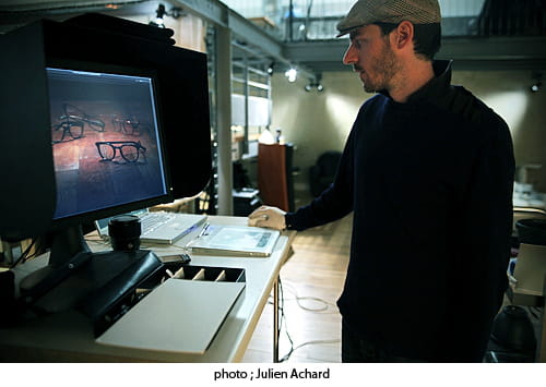

Une fois le décor établi, Grégoire et son opératrice numérique mettent en place l'appareil photo, un boitier moyen format Hasselblad H2, un dos numérique Phase One P40+, et le relie par un câble firewire au macbook pro. Le logiciel Capture One permettra de gérer la prise de vue, de faire un pré-editing et de visualiser les images directement sur un écran Quato 21".

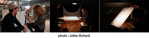

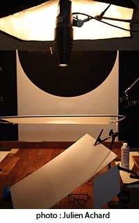

Il ne suffit pas de poser quatre flashs autour de la scène pour éclairer sa photo. Le travail est bien plus minutieux et surtout assez long. Il s'agit en fait de parfaire chaque source de lumière. La technique demande de l'expérience, de la patience et de choisir les bons outils pour le bon objet. Sur une scène de quatre lunettes, on réalisera en fait quatre photos avec quatre éclairages différents. Chaque éclairage sera adapté à une seule paire de lunettes. L'assemblage se fera en post-traitement.

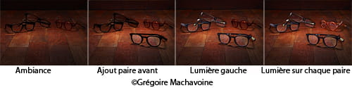

Pour éclairer toute la scène, Grégoire utilise une torche en vertical, avec une grande boite à lumière qui diffusera la lumière sur toute la scène. L'éclairage est alors plus doux que si l'on avait utilisé la torche en direct. Il fait un premier test lumière en vérifiant ses différents réglages grâce au retour sur le moniteur Quato.
Toujours pour rentrer dans l'esprit du thème blues, il décide de mettre un snoot sur une torche, également en vertical, afin d'avoir un halo au centre de la scène. Le snoot est un bol en forme de cône qui permet de créer une lumière plus dirigée. L'ambiance est maintenant bien réglée. Ces deux éclairages ne bougeront pas durant toute la séance, afin d'avoir une ambiance homogène sur toutes les photos.

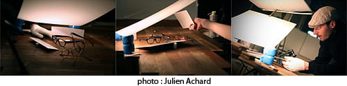

Il est temps d'entrer dans le vif du sujet, c'est l'étape la plus longue de la prise de vue, celle où l'on va gérer chaque reflet, chaque petite lumière visible sur la paire de lunettes.

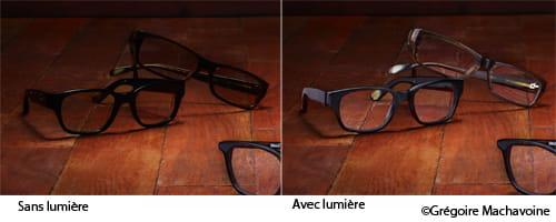

Grégoire va disposer une ou deux torches flash destinées à éclairer une seule paire de lunettes à la fois. Lorsqu'il en utilise plusieurs, il ne les allume pas en même temps pour les régler : il va voir, l'une après l'autre, l'effet sur la photo, et envisage alors la façon de le maitriser. Il utilisera ainsi plusieurs outils, des masques et des réflecteurs, afin d'orienter et d'adoucir le rayon lumineux comme il le souhaite : morceau de carton blanc ou argent pour la réflexion, calque ou altu-glass pour la diffusion. Ce sont les principaux accessoires, mais l'improvisation fait également partie de la séance : petits morceaux de papiers pour réfléchir la lumière en petite mesure, miroir pour garder un maximum de reflet. Le photographe peut aussi être amené à séparer les objets sur le décor pour arriver à l'éclairage qui l'intéresse.

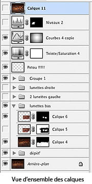

Avant la retouche colorimétrique, le principal traitement est un détourage de chaque paire de lunettes photographiée. Chaque paire possède sa photo avec sa lumière. Le retoucheur va alors isoler chaque paire pour ensuite les rassembler dans une seule et même scène. La retouche se fait entièrement sur photoshop. Chaque photo est sur un calque différent, afin d'être retouché indépendamment. Pour le détourage, Solène utilise l'outil plume qui est très précis et évite que la retouche soit trop flagrante. C'est un travail long et fastidieux mais il est nécessaire pour arriver à un résultat maitrisé. Après avoir détouré chaque paire, elle va dépoussiérer, enlever tous les éléments indésirables du décor avec l'outil tampon ou correcteur : le parquet est alors propre et prêt pour accueillir les paires de lunettes détourées, sans pour autant trop lisser le parquet afin de garder une certaine texture (Grégoire souhaite garder un effet brut afin de coller au thème.
Une fois tous les calques bien calés, Solène finit le traitement par quelques retouches colorimétriques, comme sur les verres, et atténue les dominantes de couleur trop présentes.
Le post-traitement
