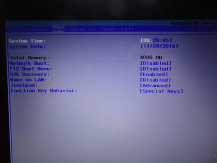

Bonjour à toutes et tous….suite un petit énervement j'ai tapé sur mon PC portable Packard Bell easynote….il semblerait que le DD interne soit HS….
ma question est : si le DD est HS, cela empêche t'il la charge de la batterie???
par la même occasion voila ce que j'ai dans le bios :
photos jointes
merci d'avance

voila, donc si quelqu'un sait comment faire pour voir le DD est reconnu, comment le faire marcher, merci d'avance

Bonjour godiergenoud84,
D'après les captures d'écran, le disque semble ne pas du tout apparaître dans le BIOS. Cela indique que malheureusement le disque est mort.
Si vous avez besoin de récupérer des fichiers, il sera nécessaire de l'emmener dans un laboratoire de récupération de données.
