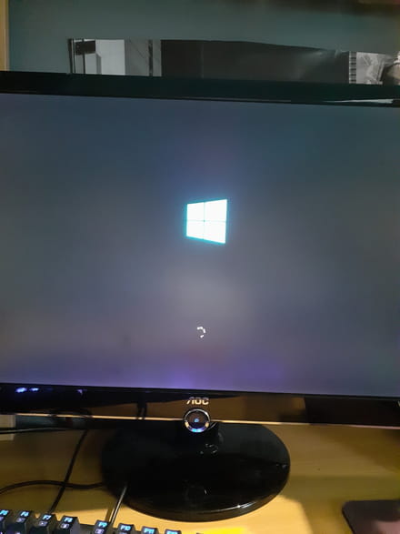

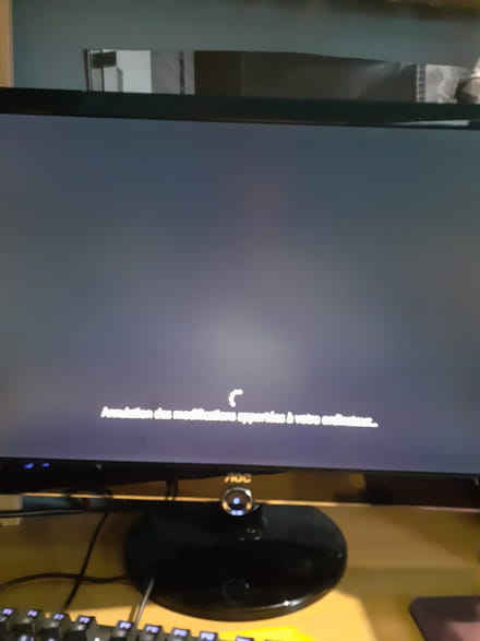

Bonjour a tous,
Jai vraiment besoin d'aide..Hier je jouais à un jeux vidéos et juste avant que ma partie se lance un fenêtre de maj Windows apparaît sur mon écran et me dit que la maj va être installer donc le pc va redémarrer jusque la sa m'énerve mais bon cest qune maj sauf que depuis le pc ne demarre plus du tout . Je décris mon problème : lorsque j'allume le pc , la fenêtre de la marque de la carte mère apparaît puis le logo Windows et la sa charge pendant quelque seconde puis une fenêtre de cmd s'ouvre pendant un très court instant puis se ferme et laisse apparaître un message en bas qui dit " tentative de récupération des données utilisateurs " , " annulation des modifications apportées à l'utilisateur ". Puis le pc s'éteint redémarre et cela depuis un jour .J'ai une carte mère asus et un disque dure western digital . Le problème est que en me renseignant sur internet ils ont tous un menu spécial bleu auquel il ont accès avec des option pour réparer Windows sauf que moi je ne ai même pas accès... jai regarder au niveau du bios impossible de lancer en mode sans echec et jai désactiver des options de boot pour éviter ce reboot continue mais rien a faire aidez moi si vous avez la solution !!!
