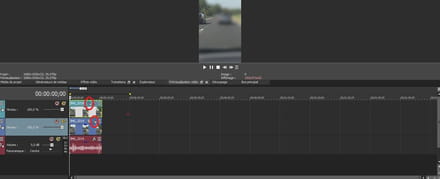

Alors voila, j'ai un problème pour flouter une plaque d'immatriculation, l'opération est normalement pas plus compliqué que ça a faire mais le rendu est tout autre. Pour se faire, il faut dupliquer la vidéo dans un premier temps, cliquer sur transition, masque, on selectionne la partie à flouter et en avancant image par image on maintient la zone de floutage. Une fois cela fait, nous venons en gros de définir la zone a flouter, il faut donc maintenant appliquer un filtre pour flouter. Donc dans la vidéo du bas ( qui est la meme ) on selectionne effet et on prend flou gaussian. Tout fonctionne comme il faut sauf que, c'est seulement la partie que j'ai selectionné qui n 'est pas flouter, or je voudrais justement que cette partie le soit. Si quelqu(un a la solution MERCI de m'aider. En regardant la photo, vous comprendrez tout de suite
