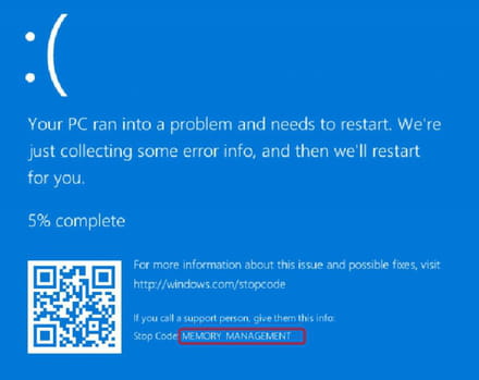

J'ai commencer à avoir ce genre de freeze quand je jouais à un jeu (No man's sky) et que je regardais une vidéo youtube sur google chrome ,mon PC à viré direct à l'écran bleu et ça m'a monter ça :
ça me disait que sa allais redémarrer et j'ai pas directement été alarmé (j'ai déjà eu un crash avec mon pc au paravant et c'était rien de grave) ,une fois que le pc à redémarrer ça m'a monter un autre écran de crash ,j'ai trouvé une photo sur internet qui y correspend :

Le premier ça peut-être la carte graphique, problème de barrette de mémoire.
