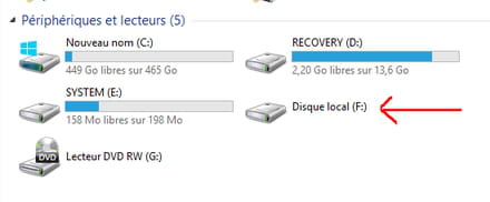

ca fait quelque jour que mon pc HP ne démarre plus écran noire j'ai essayer toutes les manipulations j'ai essayer de le restaurer a son échec de la restauration cette après midi j'ai un disc externe avec Windows
installer je l'ai brancher au qui ne démarre pas pour voir l'état de son disc dur je ma suis connecter et j'ai accéder au disc et impossible de l'ouvrire une fenêtre qui s'ouvre me demande de formater le disc je clic droite propriétés le disc est bleu comme il est sur charge et c'est marqué 0 : octets utilisés et 0 : octets libres Jai chercher sur le site et j'ai trouver question poser le même problème et la manipulation qu'il a fait :
il suffit, ds cmd.exe, de taper la commande "chkdsk D:" (pour la partition D:) pour scanner D:. si effectivement il y a eu conversion du format NTFS en RAW comme je l'ai eu, Windows vous précise bien qu'il y a des clusters défectueux. Pour fixer les erreurs, taper la commande : "chkdsk D: /F" toujours ds cmd.exe... je l'ai essayer la réponse et que le lecteur et NTFS _Impossible de verrouiller le lecteur en lecture-
Windows ne peut pas exécuter de vérification du disc sur ce volume car il est protéger en écriture y'a t il une autre sa être un virus squatter Denand ya t il une solution au pour l'ouvrire peut être que Windows démarrer de nouveau ou c'est pour récupérer mes dossier et fichier si je suis obliger de le formater pour le réinstaller j'ai bousions de votre aide

Utilise Testdisk pour voir si tu peux récupérer les données :
http://www.malekal.com/tutoriel-testdisk-reparer-les-partitions-de-disque/
http://www.cgsecurity.org/wiki/TestDisk_Etape_par_Etape
Une fois les données sauvegardées,
supprime la partition et recréé la.
Vérifie la santé du disque avec les remontés SMART :
http://www.malekal.com/verifier-etat-disque-dur/
http://www.commentcamarche.net/faq/39851-disque-dur-etat-de-sante-et-garantie

quand j'exécute test disc est ce qu'il va tester tous les disc dur parce que je suis connecter avec disc externe dans la photo en haut a gauche( Windows 8 disc externe) et les 3 autres c'est les partitions du disc locale interne ce du pc
iliace 227 Messages postés samedi 26 mars 2016Date d'inscription 4 avril 2018 Dernière intervention - 14 févr. 2017 à 22:51
c'est bon je l'est lancer il a trouver la partition et fait son travail je te tien au coran

Mercie malekal ca fonctionner c'est impeccable il suffît juste d'être patient
