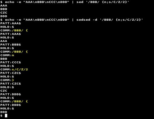

La syntaxe la plus courante reste le mode débogage simple (-d) :
echo -e "AAAnBBBnCCCnDDD" | sed '/BBB/ {n;s/C/Z/2}'
echo -e "AAAnBBBnCCCnDDD" | sedsed -d '/BBB/ {n;s/C/Z/2}'
Schéma : debogage_-d.png

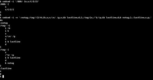

En mode indentation :
sedsed -i -n ':notag;/tag/!{1!H;1h;x;s/n/ /g;x;$b lastline;d;};/tag/{x;/^$/!p;$b lastline;d;b notag;};:lastline;x;p;'
Schéma : debogage_indent.png
