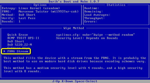

Pressez M (la touche ?, puisqu'on est en QWERTY), et choisissez la méthode "PRNG Stream" (avec flèches haut/bas et ENTREE).
Pressez R, entrez la valeur 8 (=nombre de passes) et pressez ENTREE.

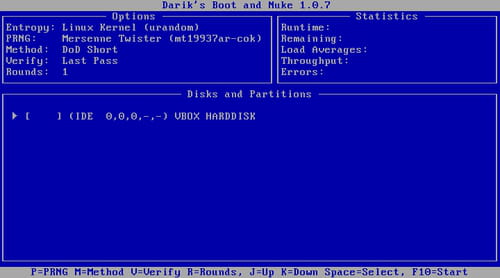

Ensuite, sélectionnez le disque dur en pressant ESPACE:
Pressez alors F10 pour démarrer l'effacement et attendez la fin du traitement.

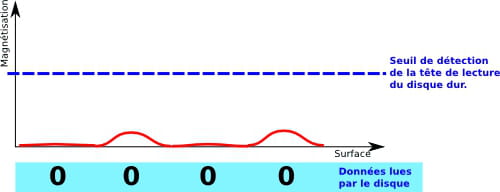

Maintenant, on formate (on écrit zéro partout) Pour le disque dur, c'est bien zéros partout.
Mais on voit bien que là où il y avait des 1, les zéros ont encore une légère magnétisation résiduelle. Cette magnétisation peut être relue avec des appareils spécialisés, en ouvrant le disque dur (Il existe des sociétés spécialisées dans ce genre de récupération.)

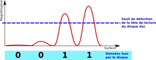

On peut donc en déduire qu'il y avait les données 0101 malgré le formatage. Et c'est même pire ! On peut récupérer les données précédentes, même quand on a écrit dessus. Par exemple, sur notre disque précédent, si on écrit 0011:
Les deux 1 n'ont pas tout à fait la même magnétisation: L'un est plus fort que l'autre. On peut donc en déduire ce qu'il y avait avant. Idem pour les deux zéros. Résultat: On peut en déduire la magnétisation précédente (0101) malgré le fait qu'on ait écrit des zéros (0000) puis d'autres données (0011) !

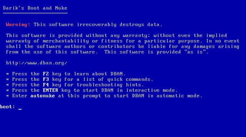

Démarrez votre PC sur la disquette, clé USB ou CD.Sur cet écran, pressez simplement ENTREE:

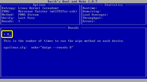

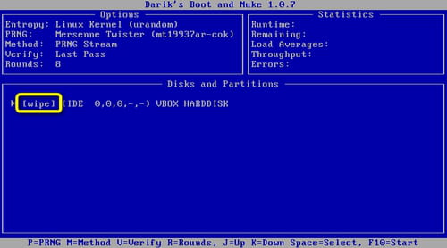

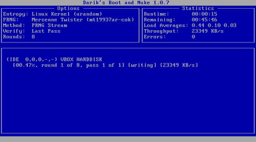

ATTENTION: Cela va effacer la totalité du disque (fichiers, partitions... tout !). La récupération des données est impossible (remarquez, c'est le but recherché...)
Notez qu'après la dernière passe avec les données aléatoires, le disque est effacé avec des zéros.
