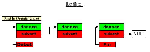

La file est une structure de données, qui permet de stocker les données dans l'ordre FIFO (First In First Out) - en français Premier Entré Premier Sorti).
La récupération des données sera faite dans l'ordre d'insertion.
Pour l'implémentation j'ai choisi une liste simplement chaînée.
L'insertion dans la file se fera dans l'ordre normal, le 1er élément de la file sera le premier élément saisi, donc sa position est au début de la file.
III. La construction du prototype d'un élément de la file
Pour définir un élément de la file le type struct sera utilisé.
L'élément de la file contiendra un champ donnee et un pointeur suivant.
Le pointeur suivant doit être du même type que l'élément, sinon il ne pourra pas pointer vers l'élément.
Le pointeur suivant permettra l'accès vers le prochain élément.

Pour avoir le contrôle de la file, il est préférable de sauvegarder certains éléments :
le premier élément, le dernier élément, le nombre d'éléments.
Pour réaliser cela, une autre structure sera utilisée (ce n'est pas obligatoire, des variables peuvent être utilisées).
Voici sa composition:
typedef struct ListeRepere{
  Element *debut;
  Element *fin;
  int taille;
} File;

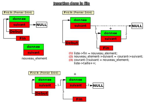

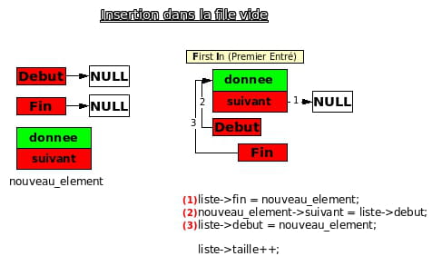

B. Insertion d'un élément dans la file
Voici l'algorithme d'insertion et de sauvegarde des éléments :
  • déclaration d'élément(s) à insérer
  • allocation de la mémoire pour le nouvel élément
  • remplir le contenu du champ de données
  • mettre à jour le pointeur debut vers le 1er élément (le début de file)
  • mettre à jour le pointeur fin (ça nous servira pour l'insertion vers la fin de la file)
  • mettre à jour la taille de la file
Prototype de la fonction :
int enfiler (File * suite, Element * courant, char *donnee);
La 1ère image affiche le début de l'insertion, donc la liste a la taille 1 après l'insertion.
Dans la file, l'élément à récupérer c'est le 1er entré. Pour cela, l'insertion se fera toujours à la fin de la file. Il s'agit de l'ordre normal de l'insertion (1er, 2ème, 3ème ...... etc. ).

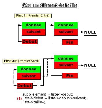

C. Oter un élément de la file
Pour supprimer (ôter) l'élément de la file, il faut tout simplement supprimer l'élément vers lequel pointe le pointeur debut.
Cette opération ne permet pas de récupérer la donnée au début de la file (la première donnée), mais seulement de la supprimer.
int de_filer (File * suite);
La fonction renvoie -1 en cas d'échec sinon elle renvoie 0.
étapes :
  • le pointeur supp_elem contiendra l'adresse du 1er élément
  • le pointeur debut pointera vers le 2ème élément (après la suppression du 1er élément, le 2ème sera au début de la file)
  • la taille de la file sera décrémentée d'un élément
