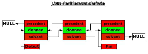

II. Définition
Les listes doublement chaînées sont des structures de données semblables aux listes simplement chaînées .
L'allocation de la mémoire est faite au moment de l'exécution.
En revanche, par rapport aux listes simplement chaînées la liaison entre les éléments se fait grâce à deux pointeurs (un qui pointe vers l'élément précédent et un qui pointe vers l'élément suivant).
Le pointeur precedent du premier élément doit pointer vers NULL (le début de la liste).
Le pointeur suivant du dernier élément doit pointer vers NULL (la fin de la liste).
Pour accéder à un élément la liste peut être parcourue dans les deux sens :
  • en commençant avec la tête, le pointeur suivant permettant le déplacement vers le prochain élément.
  • en commençant avec la queue, le pointeur precedent permettant le déplacement vers l'élément précédent.
En bref, le déplacement se fait dans les deux directions, du premier vers le dernier élément et/ou du dernier vers le premier élément.

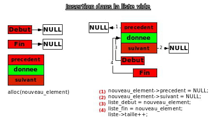

1. Insertion dans une liste vide
Prototype de la fonction :
int ins_dans_liste_vide (dl_Liste * liste, char *donnee);
La fonction renvoie -1 en cas d'échec sinon elle renvoie 0.
Étapes :
  • allocation de la mémoire pour le nouvel élément
  • remplir le champ de données du nouvel élément
  • le pointeur precedent du nouvel élément pointera vers NULL (vu que l'insertion est faite dans une liste vide on utilise l'adresse du pointeur debut qui vaut NULL)
  • le pointeur suivant du nouvel élément pointera vers NULL (vu que l'insertion est faite dans une liste vide on utilise l'adresse du pointeur fin qui vaut NULL)
  • les pointeurs debut et fin pointeront vers le nouvel élément
  • la taille est mise à jour
La fonction
int insertion_dans_liste_vide (dl_Liste * liste, char *donnee){
  dl_Element *nouveau_element;
  if ((nouveau_element = alloc (nouveau_element)) == NULL)
    return -1;
  strcpy (nouveau_element->donnee, donnee);
  nouveau_element->precedent = liste->debut;
  nouveau_element->suivant = liste->fin;
  liste->debut = nouveau_element;
  liste->fin = nouveau_element;
  liste->taille++;
  return 0;

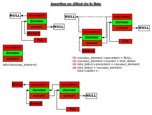

2. Insertion au début de la liste
int ins_debut_liste (dl_Liste * liste, char *donnee);
Étapes:
  • le pointeur precedent du nouvel élément pointe vers NULL
  • le pointeur suivant du nouvel élément pointe vers le 1er élément
  • le pointeur precedent du 1er élément pointe vers le nouvel élément
  • le pointeur debut pointe vers le nouvel élément
  • le pointeur fin ne change pas
  • la taille est incrémentée
La fonction
int ins_debut_liste (dl_Liste * liste, char *donnee){
    return -1;
  nouveau_element->precedent = NULL;
  nouveau_element->suivant = liste->debut;
  liste->debut->precedent = nouveau_element;
  liste->taille++;
  return 0;

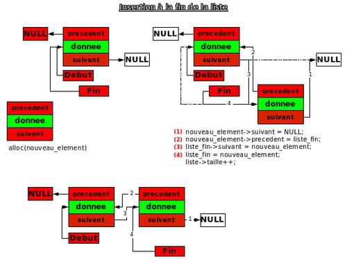

3. Insertion à la fin de la liste
int ins_fin_liste (dl_Liste * liste, char *donnee);
Étapes:
  • le pointeur suivant du nouvel élément pointe vers NULL
  • le pointeur precedent du nouvel élément pointe vers le dernier élément (c'est le pointeur fin qui contient pour l'instant son adresse
  • le pointeur suivant du dernier élément va pointer vers le nouvel élément
  • le pointeur fin pointe vers le nouvel élément
  • le pointeur debut ne change pas
La fonction
int ins_fin_liste (dl_Liste * liste, char *donnee){
    return -1;
  nouveau_element->suivant = NULL;
  nouveau_element->precedent = liste->fin;
  liste->fin->suivant = nouveau_element;
  liste->taille++;
  return 0;

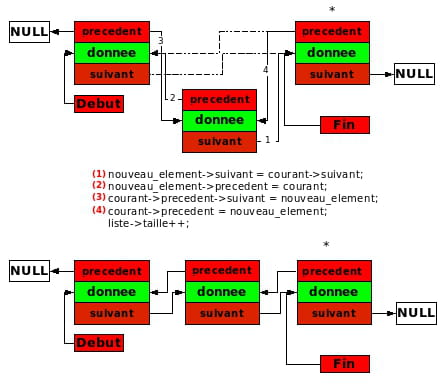

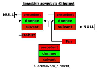

4. Insertion avant un élément de la liste
int ins_avant (dl_Liste * liste, char *donnee, int pos);
L'insertion s'effectuera avant une certaine position passée en argument à la fonction.
La position indiquée ne doit pas être ni le 1er ni le dernier élément. Dans ce cas il faut utiliser les fonctions d'insertion au début et/ou à la fin de la liste.
Étapes:
  • choisir une position dans la liste (l'insertion se fera après la position choisie)
  • le pointeur suivant du nouvel élément pointe vers l'élément courant.
  • le pointeur precedent du nouvel élément pointe vers l'adresse sur la quelle pointe le pointeur precedent d'élément courant. (une explication un peu tordue avec l'espoir que l'image vous éclaira ;-)
  • le pointeur suivant de l'élément qui précède l'élément courant pointera vers le nouveau élément
  • le pointeur precedent d'élément courant pointe vers le nouvel élément
  • le pointeurs fin ne change pas
  • le pointeur debut change si et seulement la position choisie est la position1
  • la taille est incrémentée d'une unité
La fonction
int ins_avant (dl_Liste * liste, char *donnee, int pos){
  int i;
  dl_Element *nouveau_element, *courant;
    return -1;
  courant = liste->debut;
  for (i = 1; i < pos; ++i)
    courant = courant->suivant;
  nouveau_element->suivant = courant;
  nouveau_element-> precedent = courant->precedent;
  if(courant->precedent == NULL)
  else
    courant->precedent->suivant = nouveau_element;
  courant->precedent = nouveau_element;
  liste->taille++;
  return 0;

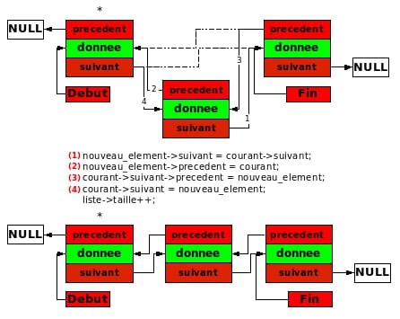

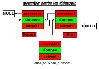

5. Insertion après un élément de la liste
int ins_apres (dl_Liste * liste, char *donnee, int pos);
L'insertion s'effectuera après une certaine position passée en argument à la fonction.
La position indiquée ne doit pas être le dernier élément. Dans ce cas il faut utiliser la fonction d'insertion à la fin de la liste.
Étapes:
  • le pointeur suivant du nouvel élément pointe vers l'adresse sur la quelle pointe le pointeur suivant d'élément courant (voir l'image)
  • le pointeur precedent du nouvel élément pointe vers l'élément courant.
  • le pointeur precedent de l'élément qui succède l'élément courant pointera vers le nouveau élément
  • le pointeur suivant d'élément courant pointe vers le nouvel élément
  • le pointeurs debut ne change pas
  • le pointeur fin change si et seulement la position choisie est la position du dernier élément (la taille de liste)
La fonction
int ins_apres (dl_Liste * liste, char *donnee, int pos){
  int i;
    return -1;
  nouveau_element->suivant = courant->suivant;
  nouveau_element->precedent = courant;
  if(courant->suivant == NULL)
  else
    courant->suivant->precedent = nouveau_element;
  courant->suivant = nouveau_element;
  liste->taille++;
  return 0;

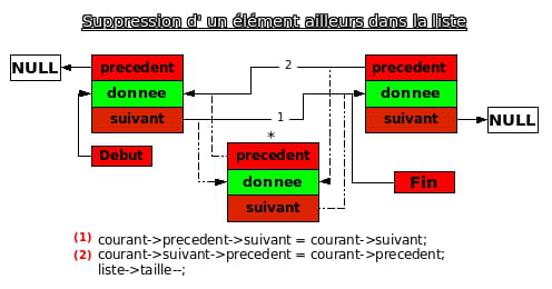

C. Suppression d'un élément dans la liste
Voici l'algorithme de suppression d'un élément de la liste :
  • utilisation d'un pointeur temporaire pour sauvegarder l'adresse d'éléments à supprimer
  • l'élément à supprimer peut se trouver dans n'importe quelle position dans la liste.

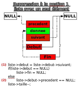

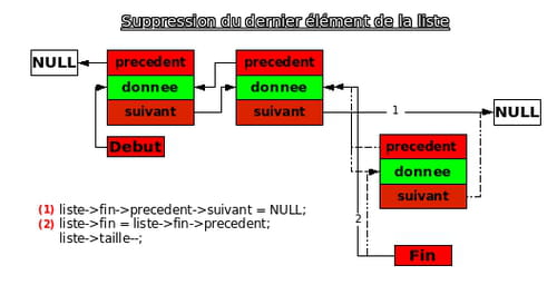

Nous distinguons plusieurs situations :
  • suppression à la position 1 dans une liste avec un seul élément
  • suppression à la position 1 dans une liste avec plusieurs éléments
  • suppression à la dernière position (le dernier élément)
  • suppression ailleurs dans la liste à une certaine position
La suppression dans une liste vide n'a pas de sens.
Étapes:
  • la position choisie est 1 (le cas de suppression du 1er élément de la liste)
    • le pointeur supp_element contiendra l'adresse du 1er élément
    • le pointeur debut contiendra l'adresse contenue par le pointeur suivant du 1er élément que nous voulons supprimer (si ce pointeur vaut NULL alors nous mettons à jour le pointeur fin puisqu'on est dans le cas d'une liste avec un seul élément, sinon nous faisons pointer le pointeur precedent du 2ème élément vers NULL)
  • la position choisie est égale avec le nombre d'éléments de la liste
    • le pointeur supp_element contiendra l'adresse du dernier élément
    • nous faisons pointer le pointeur suivant de l'avant dernier élément (c'est l'élément vers le quel pointe le pointeur <precedent> de dernier élément), vers NULL
    • nous mettons à jour le pointeur fin
  • la position choisie est aléatoire dans la liste
    • le pointeur supp_element contiendra l'adresse de l'élément à supprimer
    • le pointeur suivant d'élément qui précède l'élément à supprimer pointe vers l'adresse contenu par le pointeur suivant d'élément à supprimer
    • le pointeur precedent d'élément qui succède l'élément à supprimer pointe vers l'adresse contenu par le pointeur precedent d'élément à supprimer.
    • la taille de la liste sera décrémentée d'un élément

  }else { /* suppression ailleurs */
      for(i=1;i<pos;++i)
    supp_element = courant;
    courant->precedent->suivant = courant->suivant;
    courant->suivant->precedent = courant->precedent;
  free(supp_element->donnee);
  free(supp_element);
  liste->taille--;
  return 0;
