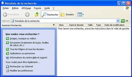

Dans certains cas ou mauvaises manips de votre part , vous pouvez avoir votre action (par défaut "Ouvrir")
du menu contextuel qui a changé et se voit attribuer l'action "Rechercher" par exemple.
Je vous propose donc de faire cette manip afin de remettre l'option "Ouvrir" par défaut.
/! Attention de bien respecter les espaces \!
Maintenant, refaites un clic droit sur le dossier/fichier de votre choix et voyez que tout est rétabli.
Si jamais cela ne fonctionnait pas, effectuez la seconde méthode.

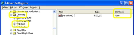

Méthode n°2
- Cliquer sur Démarrer > Exécuter
- Taper dans la boîte de dialogue "Ouvrir" cette commande : regedit
- L'Éditeur du registre s'ouvre.
- Dérouler l'arborescence en cliquant sur les + en suivant ce chemin :
HKEY_CLASSES_ROOT\Directory\shell
- Faire un clic droit sur SHELL et choisir l'option MODIFIER
- Inscrire comme donnée de la valeur none
- Fermer le Registre. Et vérifier si cette technique fonctionne.
