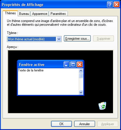

Il existe dans le Panneau de Configuration une section nommée Affichage.
La fenêtre d'Affichage permet d'accéder aux propriétés d'apparence de Windows.
Ainsi, vous pouvez y modifier votre configuration d'affichage :
  • Le thème (Windows XP ou classique)
  • Le fond d'écran, l'économiseur d'écran
  • Les paramètres du moniteur

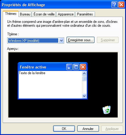

Voici à quoi ressemble cette fenêtre (le nombre d'onglets peut varier)

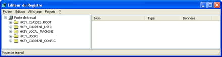

Il faut tout d'abord accéder à l'éditeur du Registre.
1 - Cliquez sur Démarrer / Exécuter
2 - Dans la fenêtre qui s'ouvre, tapez regedit
3 - Validez en cliquant sur OK
Le fenêtre de la Base de Registres s'ouvre

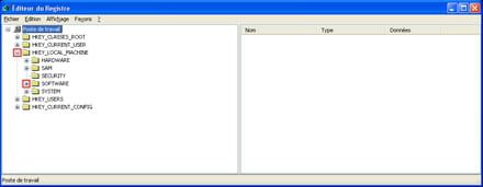

Il faut accéder à la sous-clé suivante :
HKLM\SOFTWARE\Microsoft\Windows\CurrentVersion\policies\system
Pour cela, cliquez sur les + afin de dérouler la liste des clés.
C'est ici que les modifications auront lieu. Arrêtez-vous à la clé system.

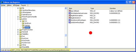

Masquer les onglets d'Affichage à l'aide du chiffre 1

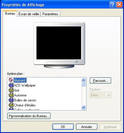

Onglet Bureau
- Pour masquer l'onglet Bureau, il faut aller dans le volet de droite symbolisé par le rond rouge.
- Allez dans le menu Edition, cliquez sur Nouveau, Valeur DWORD.
- Nommez la valeur NoDispBackgroundPage et affectez-lui la valeur 1.
- Toutes les modifications s'effectuent tout de suite : pas la peine de redémarrer !
- Vérifiez dans les propriétés d'Affichage : l'onglet Bureau a disparu !

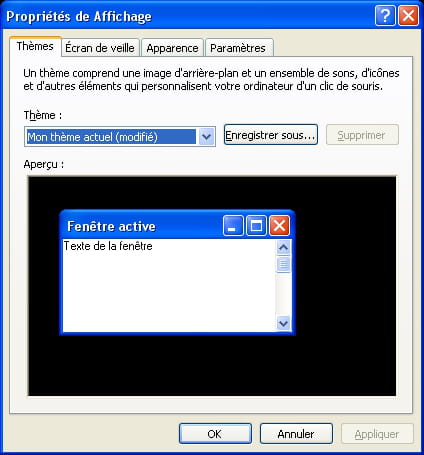

Onglet Ecran de Veille
- Pour masquer l'onglet Ecran de veille, il faut aller dans le volet de droite symbolisé par le rond rouge.
- Nommez la valeur NoDispScrSavPage et affectez-lui la valeur 1.
- Vérifiez dans les propriétés d'Affichage : l'onglet Ecran de veille a disparu !
