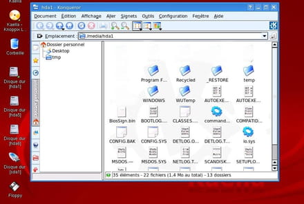

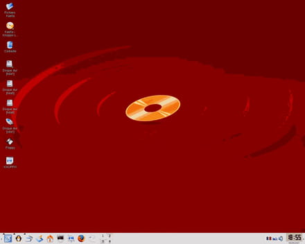

Le PC doit démarrer sur le CD et après la phase de démarrage/configuration un peu longue, on doit arriver sur le bureau.

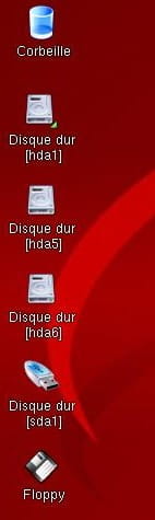

On doit y trouver le/les disques durs ; dans mon cas :[hda1]=C:\ ,[hda5]=D:\ , [hda6]=:E:\ et la clé USB en [sda1]
Un clic (un seul, on est sous Linux !) ouvre une fenêtre avec le contenu du volume correspondant.

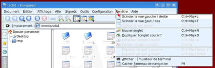

Ouvrir une fenêtre sur le disque où se trouvent les données à sauver en cliquant dessus (une seule fois !). Vous naviguez comme sous Windows pour faire votre choix.
Ensuite, diviser la fenêtre en deux pour voir le disque sur lequel on va sauvegarder.
Fenêtre => Scinder la vue gauche/droite ou haut/bas suivant vos préférences =>

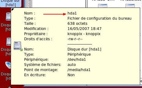

La seconde ouvre avec la même chose, cliquer dans la fenêtre de droite puis changer le contenu de la barre d'adresse avec le nom du second disque/partition. Repérer son nom en passant la souris sur le bureau au-dessus du disque voulu et reporter dans la barre d'adresse.
/media/hda1 dans mon cas
Vous avez maintenant à gauche le disque à sauver et l'endroit de sauvegarde à droite.
Sélectionner les fichiers/dossiers, les glisser d'une fenêtre à l'autre et choisir "Copier ici" au lâché.

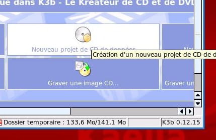

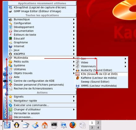

Dans le menu K prendre multimédia puis K3B.
Lancer le logiciel de gravure.

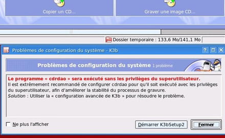

Une première fenêtre apparaît pour la configuration éventuelle du matériel, que l'on peut sauter en règle générale en choisissant Fermer.
A vérifier.

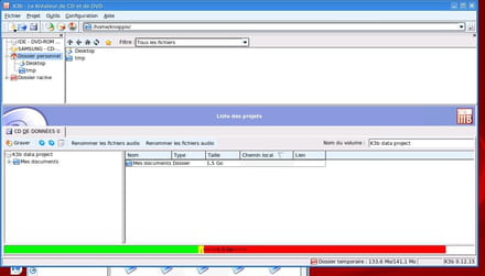

Prendre "Nouveau disque de données".
Mettre une "galette" dans le graveur.
Ensuite, comme avec tous les logiciels de gravure, il suffit de naviguer dans l'arborescence du disque où se trouvent les données à sauvegarder, sélectionner celles-ci et les glisser dans le second cadre (en bas).
En plus de "Mes Documents", penser aussi aux mails envoyés et reçus, aux favoris, aux logiciels qui ne sauvent pas dans mes Documents, etc.
Le paragraphe en bas signale les éventuels dépassement de capacité du disque.

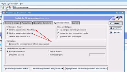

Une première fenêtre apparaît : Projet de CD de données, aller dans l'onglet "System de fichiers", vérifier que les options Rock Ridge et Joliet soient cochées sinon le CD sera illisible sous Windows ! !
Cliquer sur "Graver"
