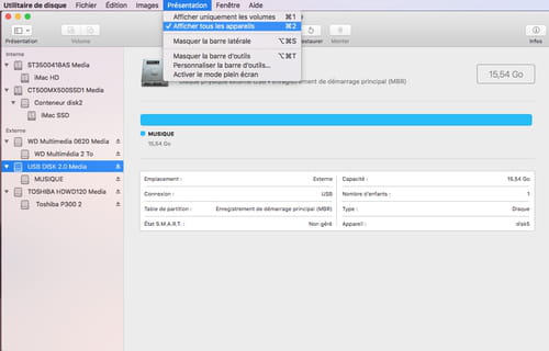

La première chose à faire, est de formater la clé au format MS DOS, sur schéma "Enregistrement de démarrage principal", grâce à "Utilitaire de disque", une application présente d’origine sur tous les Mac.

Dans Utilitaire de disque, il peut être nécessaire, dans les dernière versions, d'aller dans le menu "Présentation" pour demander à "Afficher tous les appareils", sinon, la partie physique de la clé peut ne pas être visible :

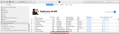

créez une playlist dans laquelle vous glissez tous les morceaux de musique souhaités. => Menu Fichier / Nouvelle playlist
Lorsque vous ajoutez des morceaux de musique dans cette liste, vous surveillez l’évolution « du poids » du total des fichiers choisis, pour que cela tienne dans la capacité de la clé utilisée.
Il est préférable de ne pas chercher à remplir la clé "à fond".
Exemple, ici j’utilise une clé d'une capacité de 16 Go, donc, dans ce cas, je reste en dessous de ces 16 Go.

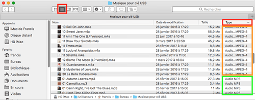

Dans le Finder, vous demandez à avoir un affichage en liste, et vous faites un classement par "Type". Cela a pour but de regrouper tous les morceaux de musique selon leurs formats.
(dans ma bibliothèque iTunes j’ai plusieurs formats de musique différents, car je privilégie le format AAC ou Apple Looseless de meilleure qualité pour un poids moindre).
Et si donc, vous avez des fichiers dans un format autre que le format .mp3, ces fichiers sont, à ce stade, tous regroupés dans le dossier.

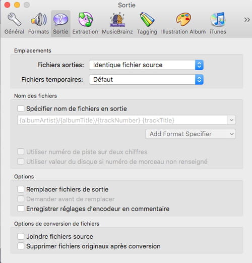

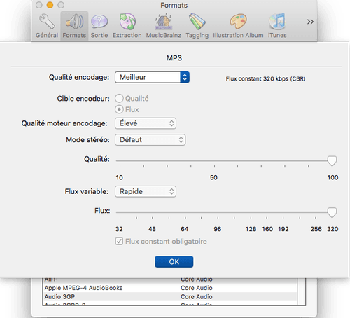

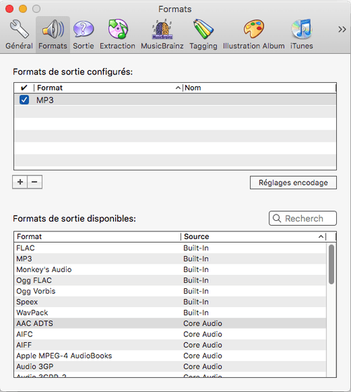

Dans Max, vous allez dans le menu Max / Préférences, et là vous sélectionnez le format .mp3 en qualité maximum dans « Réglages encodage »
Dans la rubrique "Sortie", indiquez "Identique au dossier source" :

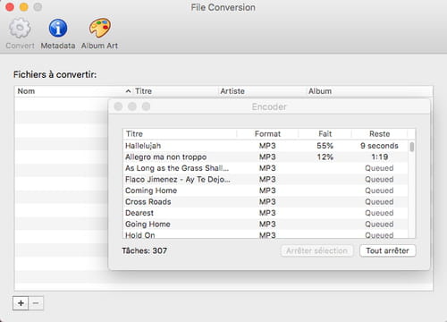

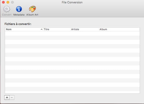

Puis, depuis votre dossier, vous glissez-déposez dans la fenêtre "File conversion" de Max, l’ensemble des titres non mp3 et vous lancez la conversion avec pour destination des fichiers convertis, le dossier source des originaux.
Vous cliquez sur le bouton "Convert"... la conversion commence
Note : Habituellement, la fenêtre "File conversion" de Max s'ouvre automatiquement au lancement. Si ce n'est pas le cas, allez dans son menu Fichier / Convertir des fichiers... et désignez les fichiers à convertir. Uniquement les fichiers non .mp3
Cette conversion peut prendre beaucoup de temps dans le cas ou le nombre de morceaux à convertir est important. Patience donc....

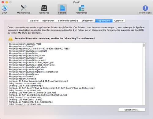

Une fois la copie faite, ce n’est pas encore tout à fait terminé, car le système Apple aura créé des fichiers annexes, dont le nom commence par ._., suivi du nom du morceau de musique, (et invisibles sur le Mac), sur la clé USB. Des fichiers inutiles et néfastes dans ce cas pour le lecteur final. On appelle ces fichiers, les "AppleDouble". On va les supprimer avec l’utilitaire Onyx :
https://www.titanium-software.fr/fr/onyx.html
- NB : prendre la version Onyx qui correspond à la version Mac OS installée sur le Mac.
Depuis cette fenêtre d’Onyx, vous sélectionnez la clé USB qui contient la musique et ces fameux fichiers AppleDouble à éliminer.
on voit que Onxy supprime les "doublons", lignes "Deleting" :

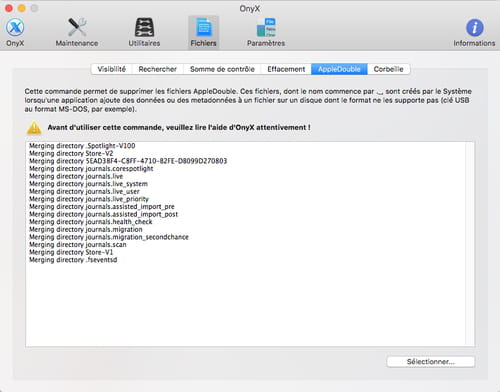

En fin de nettoyage, seuls quelques fichiers annexes subsisteront :
A ce stade, l’opération de nettoyage est terminée par Onyx, la clé USB est alors prête à être utilisée.
