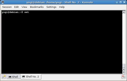

La commande set permet d'afficher les variables et leur contenu.

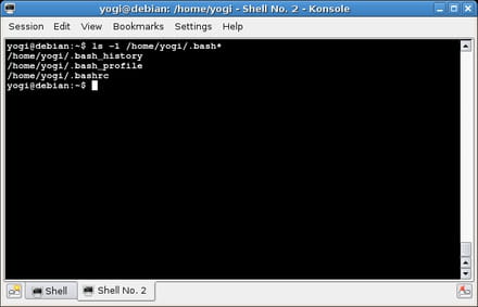

X. Fichiers de configuration
Au moment de la connexion, dans une console virtuelle ou à l'ouverture d'un terminal en mode graphique, le shell utilise des informations qui se trouvent dans certains fichiers (.bashrc, .bash_profile, etc)
Le comportement du shell peut être modifié en éditant ces fichiers.
Le fichier .bashrc est par exemple utilisé dans le chapitre sur les alias.

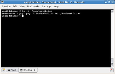

Exemple : la commande ls
La commande ls affiche le contenu d'un répertoire. Voir man ls pour plus de détails.
- sans argument et sans option
- sans argument avec une ou plusieurs option(s)
- avec argument
- avec argument et avec une ou plusieurs option(s)

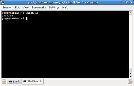

XIII. Où se trouvent les commandes ?
Les commandes que vous pouvez exécuter depuis votre terminal se trouvent dans certains répertoires de votre système.
La variable PATH (en français : "chemin") contient une liste de répertoires qui contiennent les commandes accessibles. Pour avoir accès à toutes les commandes il faut généralement être root.

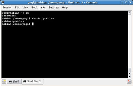

Pour trouver l'emplacement d'une commande, on utilise "whereis" (en français "où est") :
ou encore "which" (en français "lequel•laquelle•lesquels•lesquelles•que•qui•ce qui•ce que•quel•quelle ") :
La différence entre whereis et which
- whereis - recherche les fichiers exécutatbles, les sources et les pages de manuel d'une commande
- which - cherche dans la variable PATH les fichiers exécutables

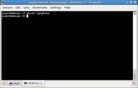

Exemple : recherche de l'existance de la commande iptables avec which
1. l'utilisateur yogi cherche si la commande iptables existe sur le système, le résultat pour lui est NON
2. on vérifie en tant que root
En réalité la commande iptables existe sur le système dans /sbin. Le répertoire /sbin ne se trouvant pas dans le PATH d'utilisateur yogi, c'est normal que which ne retourne pas un résultat.
En bref whereis est plus rassurante.

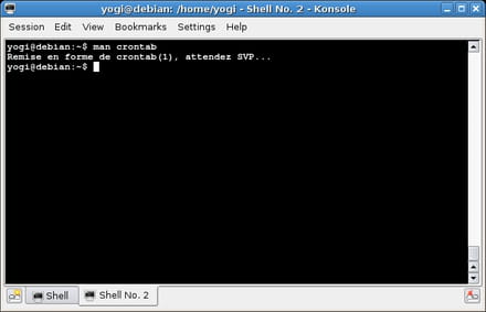

1. exécution de la commande man crontab
2. l'invite de commande (le prompt) va disparaître et la page man sera affichée
Regardez la partie SEE ALSO et vous remarquerez les pages qui sont conseillées de consulter. Cela veut dire qu'on peut taper :
man 5 crontab
man 8 cron
3. la touche "q" pour quitter la page man et revenir à l'invite de commande (prompt)

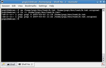

- en utilisant le chemin absolu
- en utilisant le chemin relatif

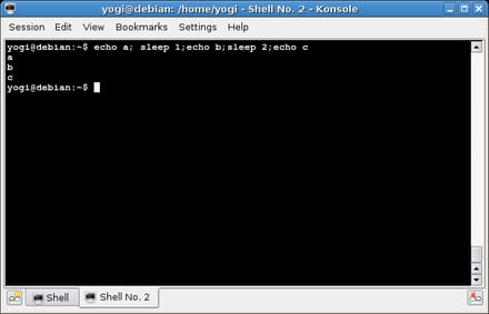

Une commande peut être exécutée en arrière plan en utilisant l'esperluette (&) après le nom de la commande.
L'exécution d'une commande en arrière plan permet de redonner la main au shell après l'exécution.

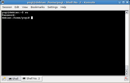

XIX. Changer d'identité (changer d'utilisateur)
Depuis votre shell vous avez la possibilité de prendre l'identité d'un autre utilisateur existant sur votre système, y compris l'utilisateur "root".
Pour faire cela vous avez à votre disposition la commande su ou su -

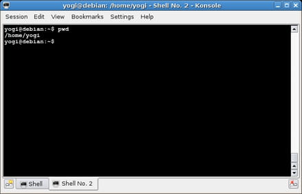

Une chose très importante à savoir quand on est connecté dans un shell, c'est de savoir où on se trouve dans l'arborescence
La commande pwd (PrintWorkingDirectory) affiche votre localisation dans l'arborescence.

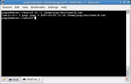

XXIII. Le chemin absolu
Le chemin absolu représente l'arborescence complète de fichiers, en partant de la racine
Exemple :
Le fichier b.txt se trouve dans /home/user/doc/text
Vous vous trouvez dans /home/user/ascii
Le chemin absolu vers b.txt est /home/user/doc/text/b.txt
Quelque soit votre localisation dans l'arborescence l'utilisation du chemin absolu est le moyen le plus sûr pour accéder au fichier désiré.

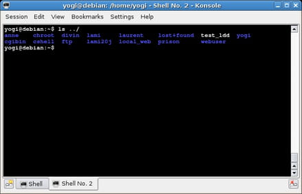

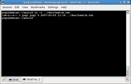

Exemple : le répertoire parent ..
Le chemin relatif vers b.txt est ../doc/text/b.txt
Le répertoire ascii se trouve dans /home/yogi donc en écrivant .. je vais utiliser le répertoire parent /home/yogi comme point de départ puis ensuite je vais dans doc/text (remarqué que je n'ai pas dit /doc/text - qui aurait lié doc de la racine / )

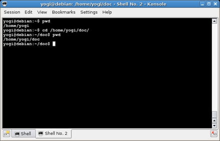

XXV. Comment se déplacer dans l'arborescence
Pour ce déplacer dans l'arborescence utiliser la commande cd
cd /chemin/vers/répertoire
Avec pwd vous pouvez vérifier votre nouvelle localisation dans la racine

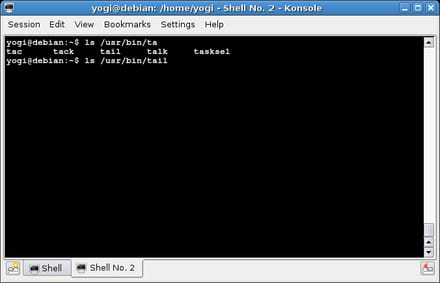

Exemple: commande tail en utilisant le chemin absolu
- ça suppose que je dois taper /usr/bin/tail
La complétion nous permet de faire des économies en ce qui concerne l'écriture de la commande et dans le même temps la sûreté de la syntaxe.
La complétion s'obtient en utilisant la touche TAB
Pour ça on va commencer avec le 1er caractère...
- Je tape /u et j'appuie sur TAB
- Le shell va compléter et il va écrire /usr/
- A ce moment j'ajoute un b donc je suis avec /usr/b
- J'appuie de nouveau sur TAB et j'aurai /usr/bin/
- A ce moment j'ajoute ta, donc j'aurai /usr/bin/ta
- J'appuie 2 fois sur TAB
- Le shell sur mon système trouve 4 correspondances
- tac tack tail tasksel
- Je vais continuer et je vais ajouter un i
- donc j'aurai /usr/bin/tai
- et j'obtiens /usr/bin/tail
ls /u + TAB + b + TAB + ta + TAB + TAB + i + TAB

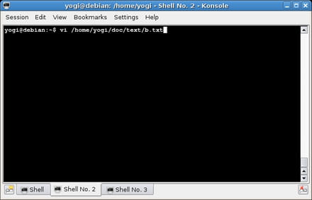

XXVIII. Edition de fichiers (vi,vim)
L'éditeur vi
Très utile surtout quand on a un problème avec le mode graphique.
Etape I - TRÈS FORTEMENT CONSEILLE
Sauvegarde du fichier original, on utilise la commande "cp (copie) suivie du fichier source lui-même suivi du fichier cible (ici inexistant), on décide de rajouter ".original" à la fin du nom de fichier pour distinguer la sauvegarde de son fichier :

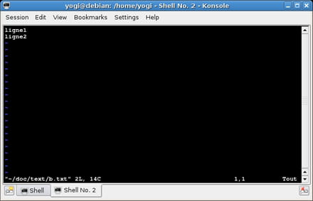

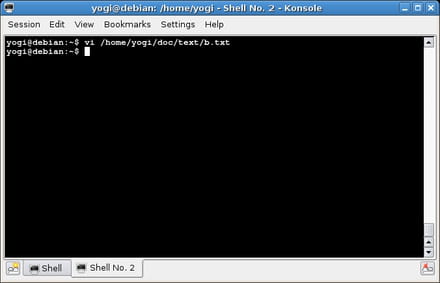

Etape II - Ouverture du fichier

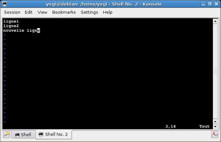

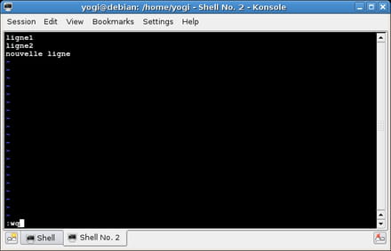

Etape III - Édition du fichier
- appuyez sur la touche i pour passer en mode insertion
Dans le coin bas gauche vous verrez --INSERTION--
- utilisez les flêches (droite, gauche, haut, bas) ou Pg Suiv. et Pg Prec. pour naviguer dans le fichier
- l'insertion des caractères se fait au dessus du curseur avec un déplacement à droite du curseur
- la touche suppression permet de supprimer le caractère se trouvant au dessus du curseur
Etape IV - Fin de l'édition du fichier
Appuyez sur la touche Echap dès que vous avez fini l'édition.
--INSERTION-- va disparaître
Etape V - Enregistrement des modifications et quitter vi
- appuyez sur la touche : (vous devez les voir apparaître dans le coin en bas à gauche)
- écrivez wq (pour WriteQuit)
- appuyez sur "Entrée"
Revenir dans le terminal
Voilà pour l'édition en ligne de commande avec vi ou vim

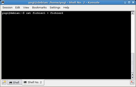

Exemples de redirections :
- envoyer le contenu de fichier1 dans le fichier2
si le fichier2 existe son contenu d'origine sera supprimé, le fichier2 est créé s'il n'existe pas

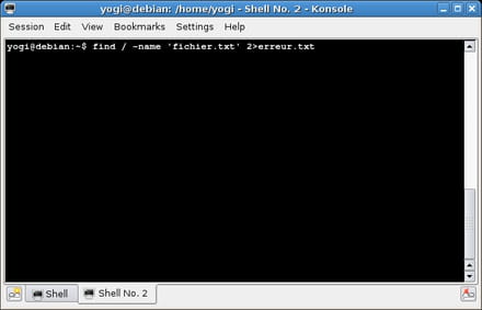

- recherche dans la racine le fichier appelé fichier.txt, les erreurs au lieu d'être envoyées sur STDERR (à l'écran) sont envoyées dans /dev/null (sorte de poubelle sans fin)
- recherche dans la racine le fichier appellé fichier.txt, les erreurs au lieu d'être envoyées sur STDERR (à l'écran) sont envoyées dans le fichiers erreur.txt

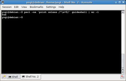

- le tube | (pipe)
Dans un premier temps j'exécute perl -ne 'print unless /^\s*$/' guideshell dans le but d'afficher le fichier à l'écran, les lignes vides étant eliminées.
Au lieu d'afficher à l'écran j'utilise | pour passer le résultat à la commande wc qui va compter le nombre de lignes de ce fichier

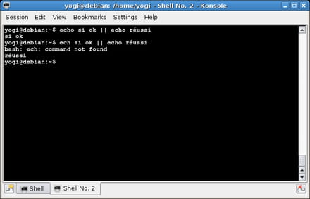

- l'alternative ||
Dans le 1èr cas vous remarquez que seulement la 1ère commande s'exécute.
Dans le 2ème cas le shell affiche une erreur pour la 1ère commande mais il exécute quand même la 2ème.
- le séquencement ;
echo a s'exécute
j'attends 1 seconde
echo b s'exécute
j'attends 2 secondes
echo c s'exécute

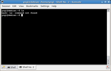

XXXIV. Erreur: command not found
Lisez ce tuto (Chapitre IV.3) La variable d'environnement PATH
Une autre origine de cette erreur : vous n'avez pas respecté la casse des caractères
Exemple : Ls au lieu de ls

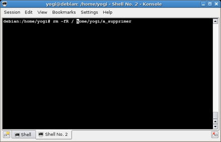

Exemple : suppression de la racine à cause d'un simple espace
Scénario :
Le root veut supprimer un certain dossier . Pour ça il va utiliser la commande rm avec les options f (force) et R (recursif).
Le dossier à supprimmer s'appelle a_supprimer et se trouve dans /home/yogi/a_supprimer
a. commande correcte
b. commande incorrecte (erreur de frappe) => système supprimé
Explication :
Vous remarquez que dans le 2ème cas, par erreur j'ai tapé un espace entre / et home.
Que ce passe-t-il?
Le shell va croire que la commande rm doit supprimer d'abord la racine / et puis home/yogi/a_supprimer.
Je dois vous dire que vous venez d'effacer toutes les données de votre système.
Que "home/yogi/a_supprimmer" n'existe pas, on s'en f**** complétement, votre système n'existe plus.
DONC ATTENTION A CE QUE VOUS TAPER DANS LE SHELL !!!

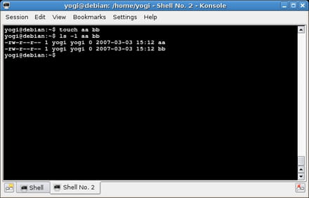

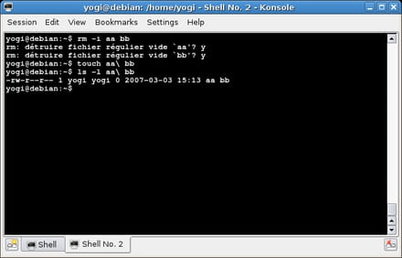

Un autre exemple avec l'espace
Pour reconnaître l'espace en tant que caractère et pas en tant que séparateur de paramètres il faut le protéger (mettre un antislash devant)
Créer un fichier vide qui s'appelle "aa bb"
On remarque que le résultat obtenu n'est pas conforme à ce qu'on voulait.
On voulait avoir un seul fichier aa bb et pas le fichier aa et le fichier bb
Pourquoi a-t-on obtenu ça?
Puisque le shell, quand on a tapé
touch aa bb,
a compris qu'il fallait créer un fichier aa et un fichier bb
Corrigeons ça :
Maintenant vous allez dire : Mais on n'a pas créé aa bb mais aa\ bb !!!
En réalité vous avez créé aa bb
Le caractère \ permet de reconnaître l'espace en tant que caractère littéral.
D'ailleurs la commande ls -l vous montre bien l'existence de fichier aa bb
Au lieu d'antislash vous pouvez utiliser les apostrophes simples touch 'aa bb'
