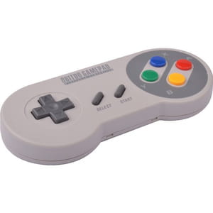

Une manette (Prise en charge) à partir de 40€

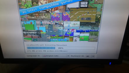

Une fois la copie terminée, insérez la dans le Raspberry, connectez tous les câbles puis branchez-le !
Patientez jusqu'à la fin sans interrompre l'installation, même si celle-ci ne semble pas progresser.
Une fois l'extraction terminée, votre console sera prête :)

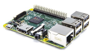

Raspberry Pi 3 Modèle B 1GB 39.90€

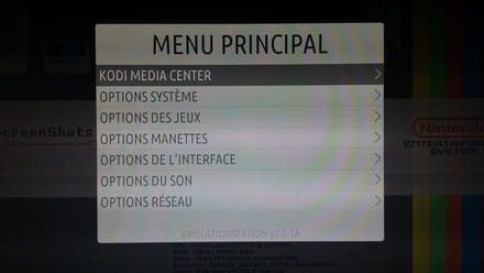

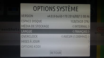

La première chose à faire si vous n'avez pas pu le faire lors de l'installation (comme pour ma part), c'est de passer Recalbox en français !Pour cela, appuyez sur la touche Select, de votre manette, un menu va apparaître :
Descendez jusqu'à l'option système (system settings) :

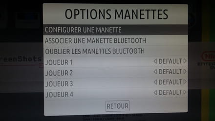

Si jamais vous rencontrez des difficultés avec votre manette, vous devrez assigner les touches à la RecalBox, nous appelons ça le mapping.Par défaut, il est correctement fait, le réglage de la hotkey est généralement la touche Select

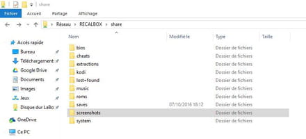

Une fois votre Raspberry connecté au réseau, vous allez dans l'explorateur du réseau pour trouver un dossier de partage où stocker tous vos jeux, cheats, vidéos etc...
Vous mettez les fichiers dans les dossiers et sous-dossiers correspondants :
L'adresse \\RECALBOX dans votre barre d'explorateur devrait également fonctionner.

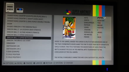

Une fois l'ajout terminé, pensez à lancer une détection des jeux :
Menu => Options Des Jeux => Mettre à jour les listes des jeux
