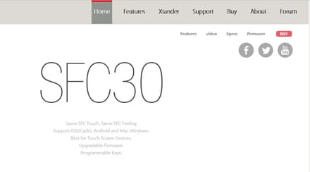

Vous cliquez donc sur votre modèle puis dans la page de présentation en haut à droite vous trouverez firmware
Vous voici sur la page de téléchargement

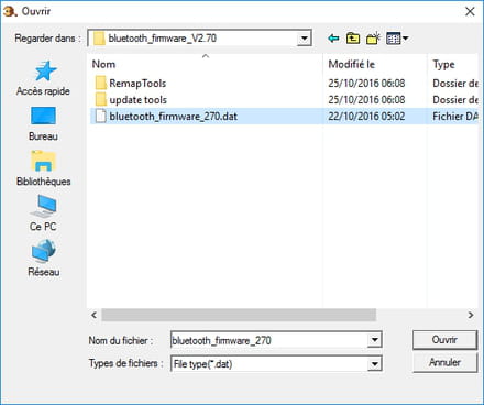

Une fois l'archive décompressée, vous allez avoir plusieurs dossiers et fichiers, pas d'inquiétude, ça va prendre 10 secondes :
J'ai fait un petit montage, dans update tools vous avez le programme à lancer pour charger la mise à niveau et dans la racine de l'archive, bluetooth_firmware_270.dat est la mise à niveau à sélectionner comme ci-dessous.

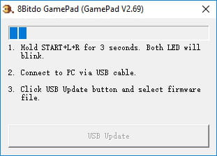

Pour que la mise à niveau fonctionne correctement vous devez OBLIGATOIREMENT initialiser la manette avant de la brancher (si c'est déjà fait pour la charger, débranchez la).
Le programme rappelle les manipulations d’initialisation vues plus haut.

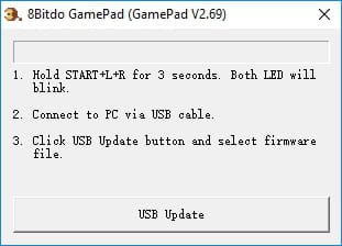

Vous cliquez sur USB Update et dans la fenêtre qui s'ouvre vous allez chercher la mise à niveau.
Il vous donne votre version actuelle ainsi que celle que vous allez avoir
Validez, la mise à niveau commence, cela peut prendre 1 minute.
Une fois terminée, vous en êtes informé. C'est fini :)
